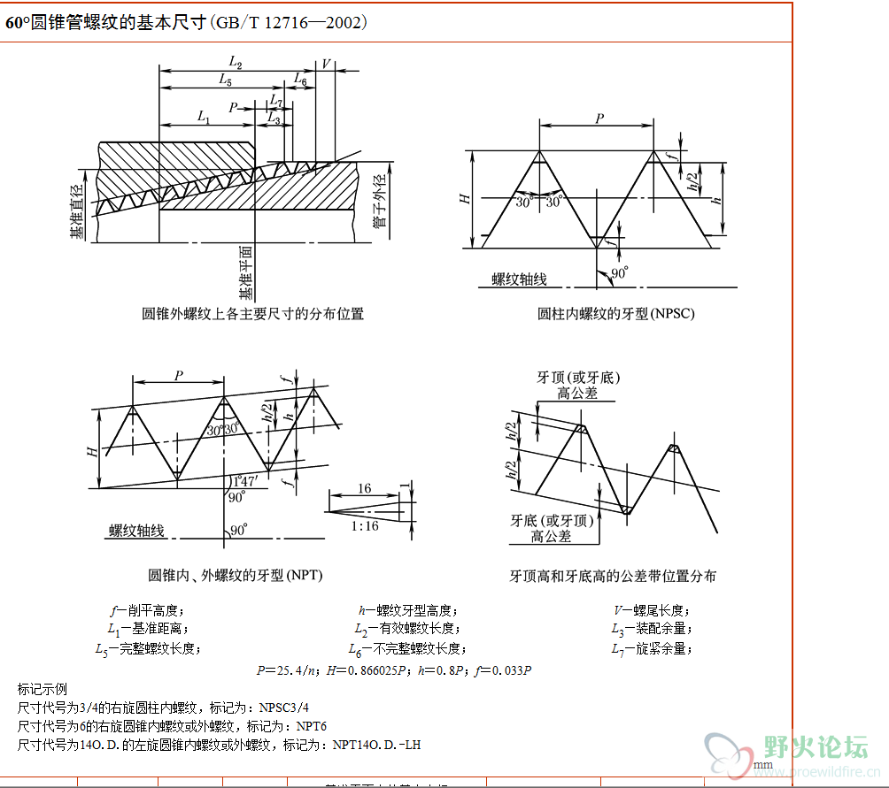

发表于 2019-6-12 10:22 | 显示全部楼层
首先要确定你非标螺纹牙型(三角形 梯形)和角度(60度或55),是密封性螺纹还是非密封性螺纹,确定螺纹类型后然后根据螺距算出相关的螺纹参数

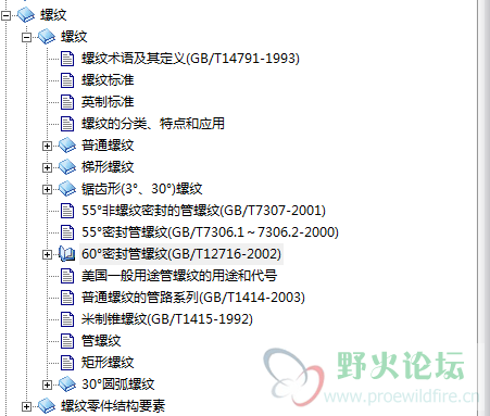

发表于 2019-6-12 10:29 | 显示全部楼层
螺纹类型 和相关尺寸
螺纹类型
螺纹类型
相关参数
相关参数

 楼主| 发表于 2019-6-12 21:40 | 显示全部楼层
那一抹印记 发表于 2019-6-12 10:29
螺纹类型 和相关尺寸
多谢大兄弟啊,能不能把你这个资料传进来啊 我好好看看

发表于 2019-6-13 16:23 | 显示全部楼层
可以查一下相关螺纹标准,简单理解螺纹的小径等于大径减螺距。
