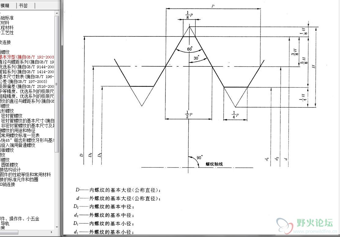

各位同行,小弟请教一个问题,关于非标螺纹的牙型高度的
比如我要设计个外螺纹M7.2*0.5的,外径是设计成7.2,小径要设计成多少啊?反正我就是搞不懂非标螺纹的牙型高度到底是怎么计算的。如果知道的话,我这个管子的壁厚也好确定了,老板为了省成本不想让壁厚弄的太厚
这个螺纹要用板牙做,也不知道该小径到底设计成多少
再比如我要设计个管子的内螺纹M9.4*0.75,那么我管口的小径要留多少啊,这归根到底还是我不知道到底非标丝锥的牙型高度是怎么算的,
因为小弟为了节省成本,不想管壁太厚,
所以恳请各位懂机加工的,说一下非标螺纹的牙型高度是如何确定?

发表于 2019-6-11 09:13 | 显示全部楼层
非标的和标准的同样的牙型牙高是一样的,可参照标准的计算出小径!

发表于 2019-6-11 10:10 | 显示全部楼层
抛砖引玉,
希望对楼主有参考意义。

 楼主| 发表于 2019-6-11 23:13 | 显示全部楼层
liurunxing 发表于 2019-6-11 10:10
抛砖引玉,
希望对楼主有参考意义。
多谢大师兄了,通过这个图可以推断出来牙型高度=0.54P

 楼主| 发表于 2019-6-11 23:15 | 显示全部楼层
按照楼下大师兄的图,推出牙型高(包括内牙外牙)约等于0.54P
