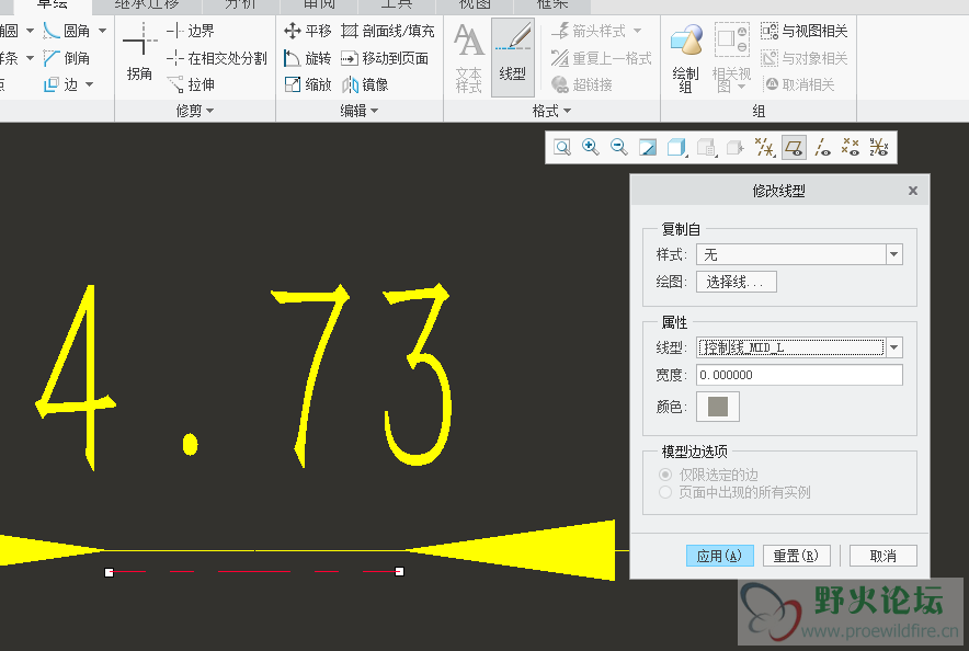

请教大佬们!CREO的线型比例默认是1.0的怎么修改这个数值,感谢!
这个CREO工程图中用注释显示的轴
这个CREO工程图中用注释显示的轴

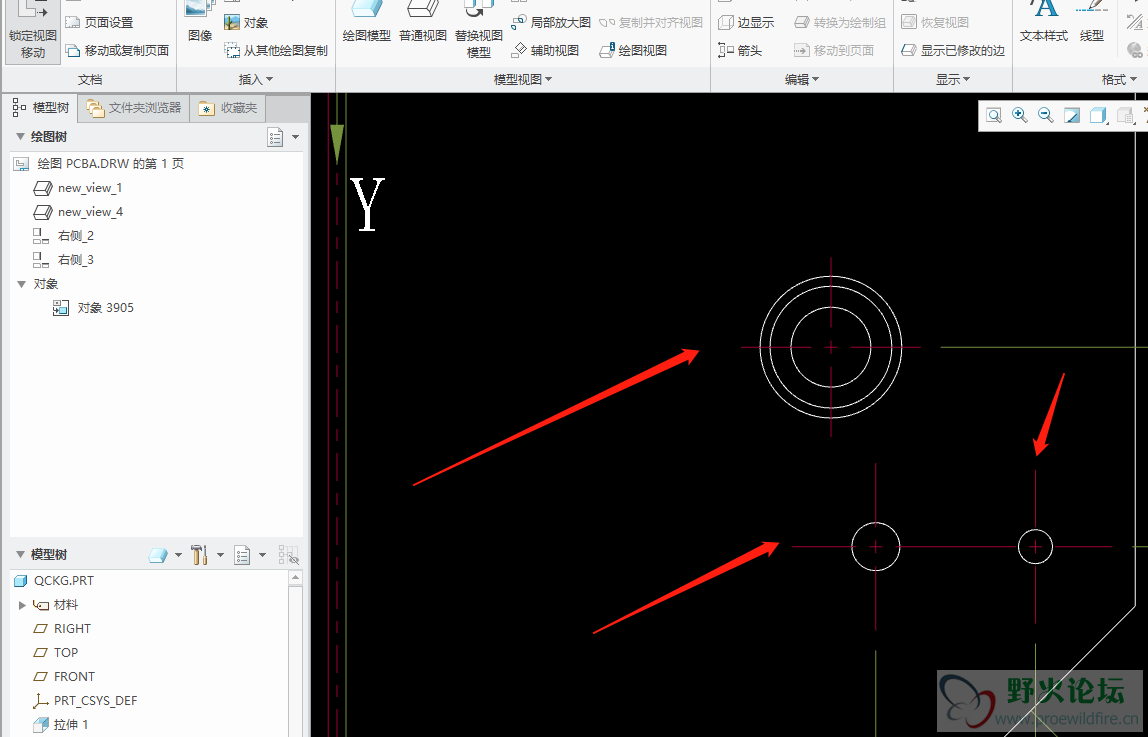

导出PDF后变中心线成这样样子
导出PDF后变中心线成这样样子

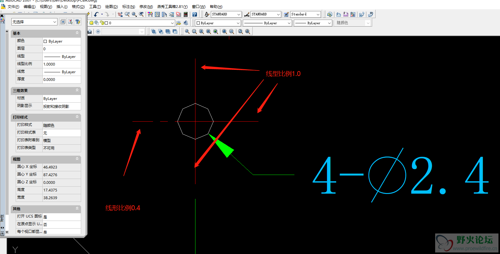

CAD中科院设置线型比例
CAD中科院设置线型比例

在工程图的配置里面有,我这新电脑还没有安装CREO,等后面截图给你看

我是 CREO4.0 M040 没有任何配置情况下,这个线型也是没问题的。
线型CREO只有那么几种。 好像是不能修改比例。抱歉
不知道楼主什么版本的。 尝试重装一下。 找不到配置选项。
感觉应该是你的模型太小。
传一下源文件吧。
