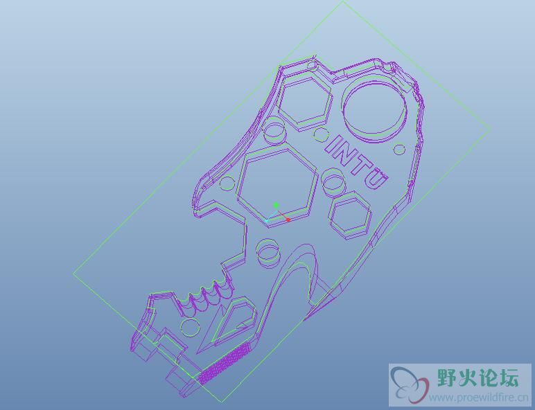

[已解决] UG转来打开有个破的,不会搞,谁帮我处理下,或方法

修剪完,合并那一步怎么选中合并面的啊?大神,我怎么选不中

谢谢,各位,这个破面搞了我好长时间,坐对面的工程师做UG的,他做了部分修改,他不会直接出工程图,所以让我转下。最后是他承认文件没弄好,最后一步没有求差,我对破面没怎么搞过。还是要多训练,PROE5。0不一样还是怎么的,今天我还是补成破面,把破面删了后出现一个更大的破面。然后就放弃了,谢谢各位。

就是这个样子了,出现一个大的破面,然后不知道怎么填起来了

看我的文件,里面有教程哟

直接让转图给你的人修
