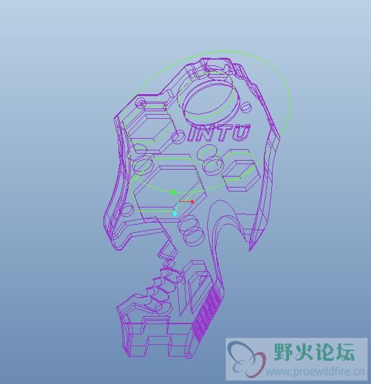

[已解决] UG转来打开有个破的,不会搞,谁帮我处理下,或方法

78
 楼主| 发表于 2019-6-3 11:12 | 显示全部楼层

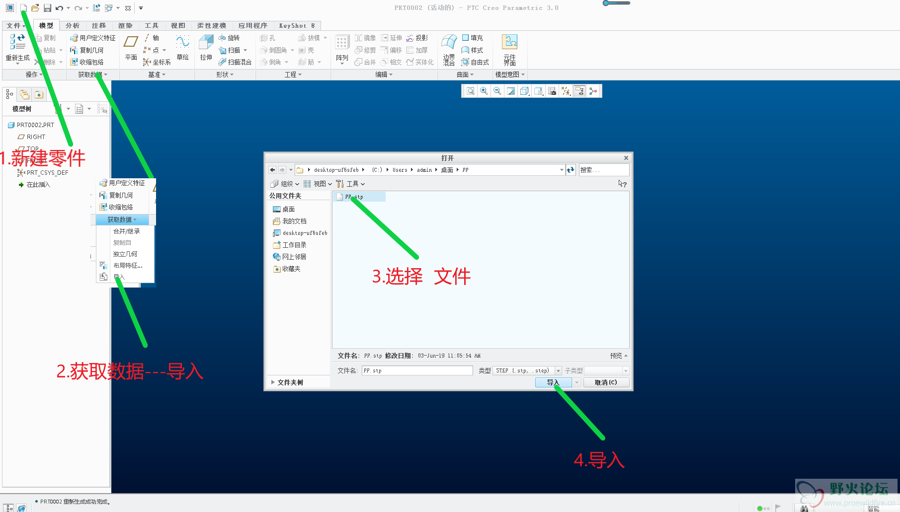

不知道这破面怎么来的,UG画的人说没有这么大的圆画过,如果要去除怎么弄

发表于 2019-6-3 11:34 | 显示全部楼层
修补破面是曲面设计的必备功,也是不同软件文件交换的首要技能。看看吧。creo parametric 2.0的,收你10金币不过分吧。
pp.prt.rar (244.91 KB, 下载次数: 6, 售价: 6 金钱)

发表于 2019-6-3 12:11 | 显示全部楼层

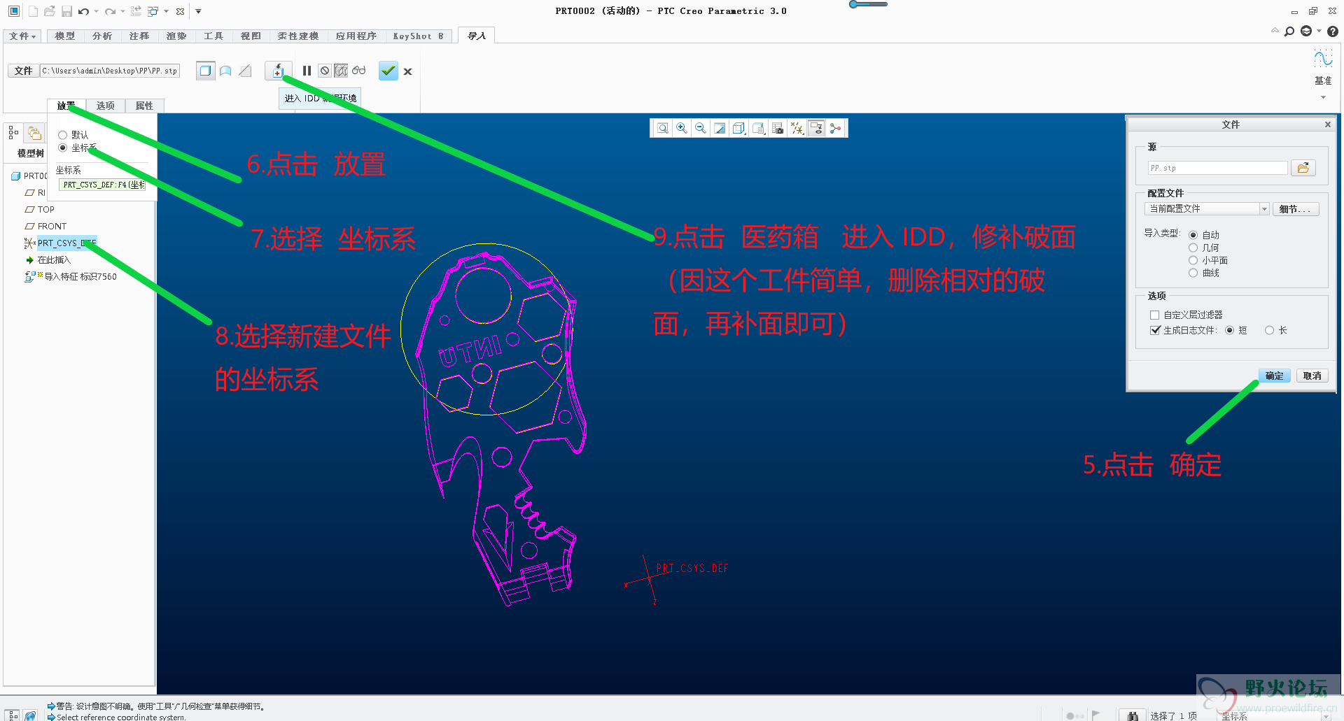

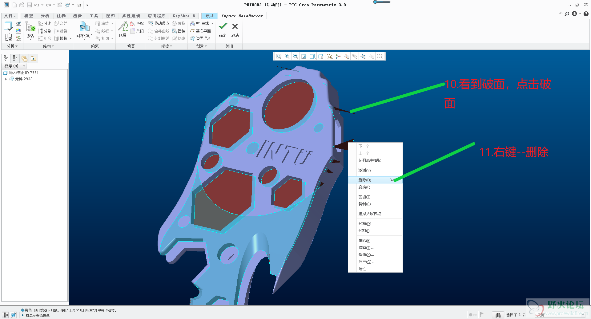

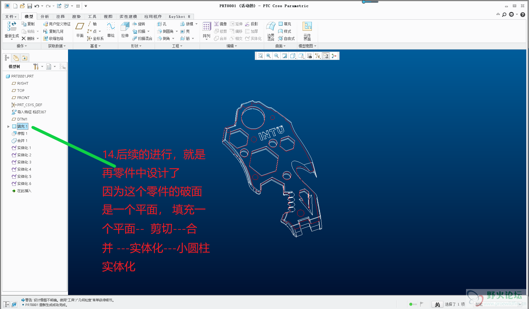

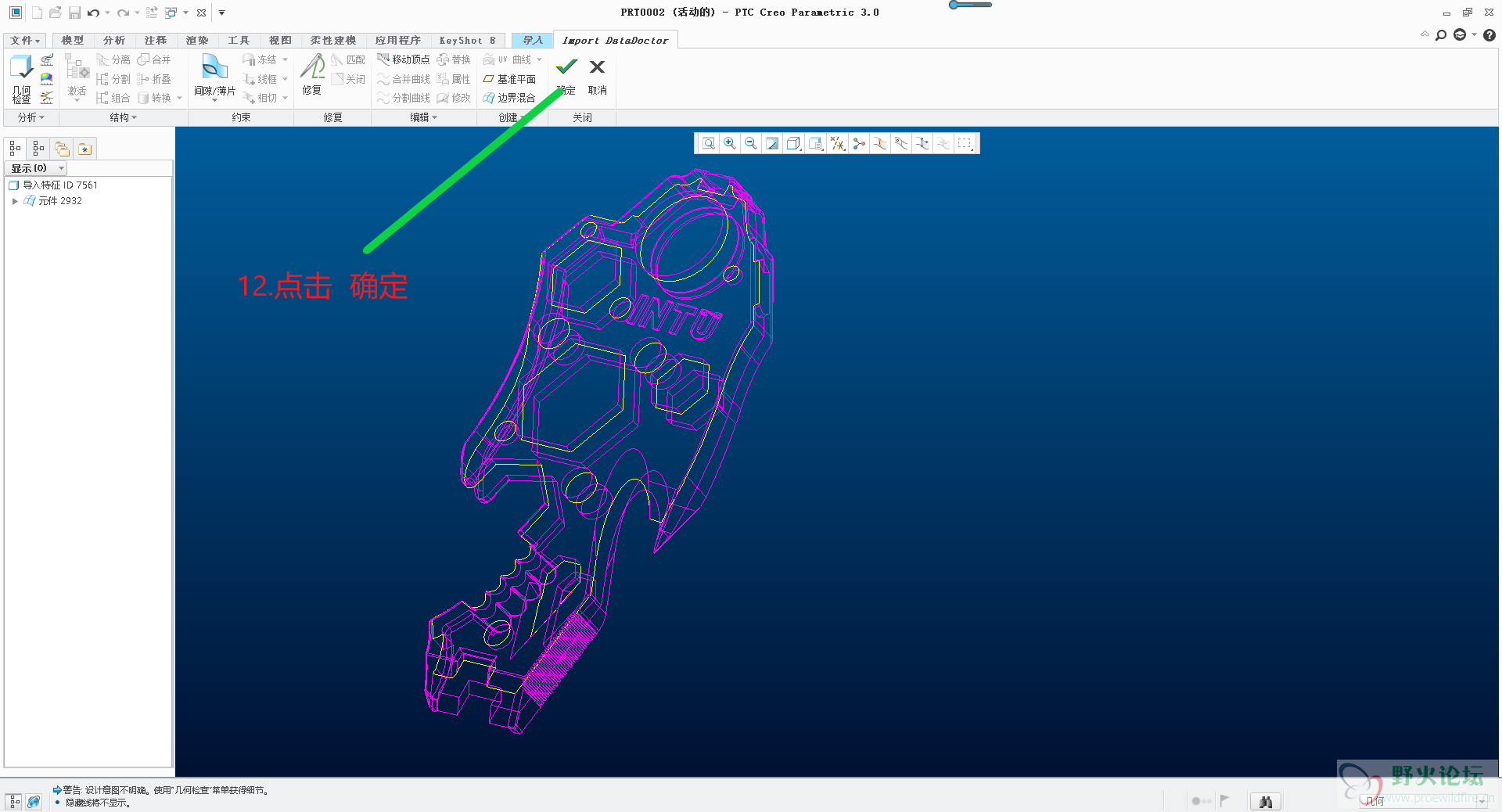

楼主,希望可以帮助您,我把修改的过程,给你做成了图片,您可以按照这个样子来做一下,以后都可以这样做;破面的修补,使我们设计的必修课,您一定要掌握;
我用的是最基础的办法,算是最笨的办法了,大神路过勿喷,希望与大家一起进步;祝大家端午节快乐

78

真心感谢,我用PROE5。0基本也是按你所述做过一遍,但删不掉破面,我是一条条绿线累选的,最后删不掉。

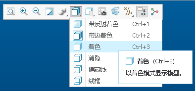

破面,您可以不要点  线框显示,点击  线框的时候您会看不到,直接点击   着色    你会看到破破的面,各种出乎意料的 小面,您看我给您发的图,那个小  三角    线框是看不到的

转stp给你了。过程很简单,楼上说的也很明白了,我就不重复了。
