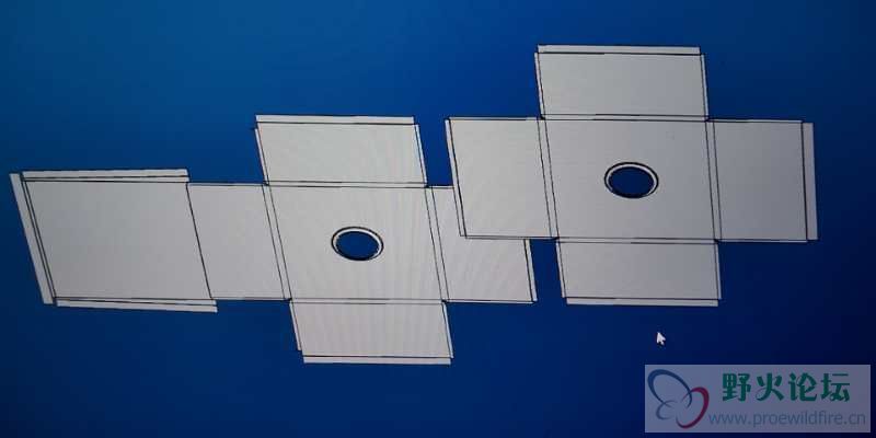

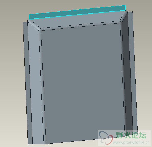

发表于 2019-6-2 08:04 | 显示全部楼层
顶点为圆角的钣金壳展开样例
http://www.proewildfire.cn/thread-146382-1-1.html
(出处: 野火论坛)
这个是我工作中加工可行的一种方法,你可以符合你的要求吗
949
1307
 楼主| 发表于 2019-6-2 10:04 | 显示全部楼层
vickylee0624 发表于 2019-6-2 08:04
顶点为圆角的钣金壳展开样例
(出处: 野火论坛)
确实牛逼 CAD都做展开 我目前用CREO可以展开 但实际没做 下礼拜做了校对下误差才行 目前车间也没做过这样的,实际能做不,我也没底!
