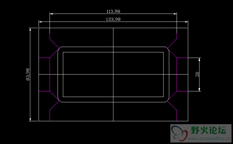

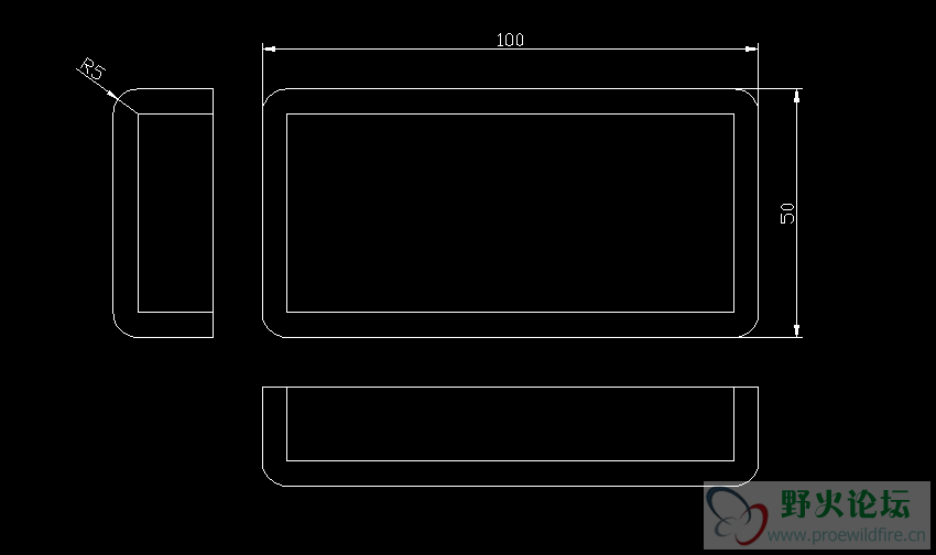

实际操作可行的一种方法,圆角折弯处理后需要焊接和打磨,本方法适用于小圆角,如果圆角较大可以考虑直接焊接圆顶角,本方法直接利用cad展开的,
随便画的一个三视图
随便画的一个三视图
如图所示钣金壳体

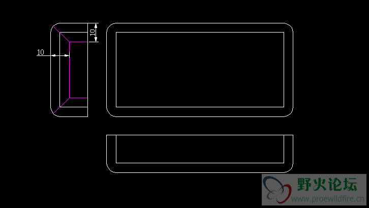

如图添加分割线
如图添加分割线
做出图纸洋红色分割线

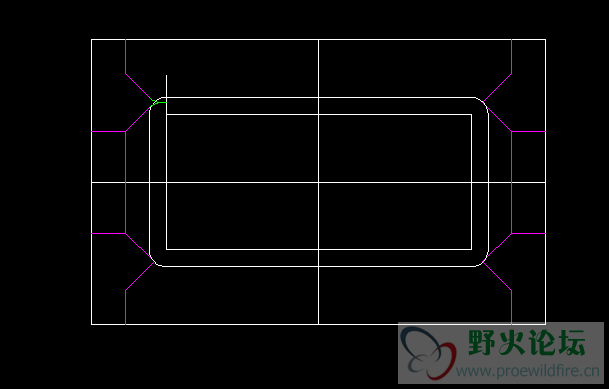

展开外形添加对用的分割线
展开外形添加对用的分割线
将钣金壳体展开外形并将对应的分割线复制到展开中
添加绿色的线方便折弯时候不会出现叠料,大小可以根据实际情况自己调节
做图中绿的分割线,防止折弯后顶角部分叠料
删除掉多余的线,最后展开图形
删除掉多余的线,最后展开图形
删除多余线条,得到最终展开图

你这样展开,试过可行嘛??

 楼主| 发表于 2018-10-6 08:39 | 显示全部楼层
TenFong 发表于 2018-10-5 11:51
你这样展开,试过可行嘛??
放心的去使用,实际生产加工过的了,折弯后,焊接下处理下焊口即可
