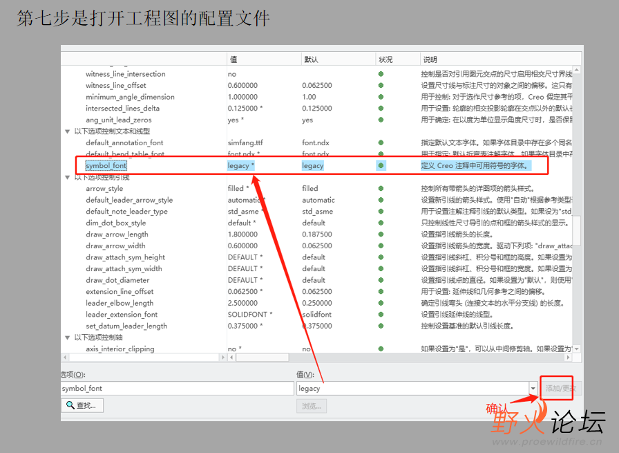

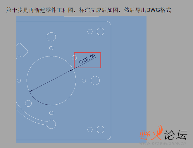

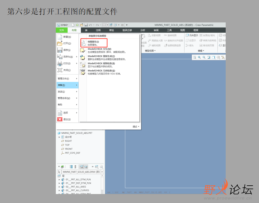

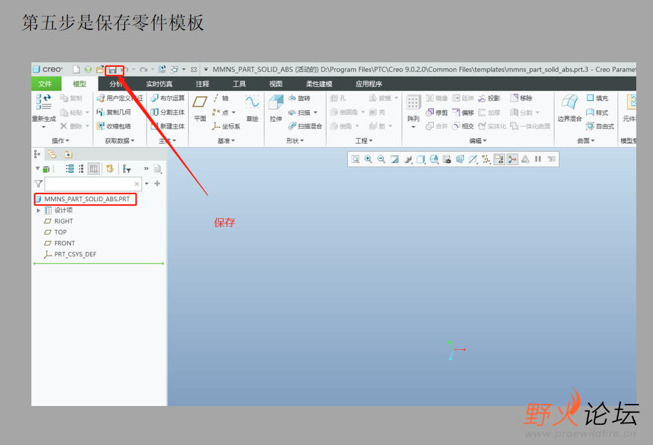

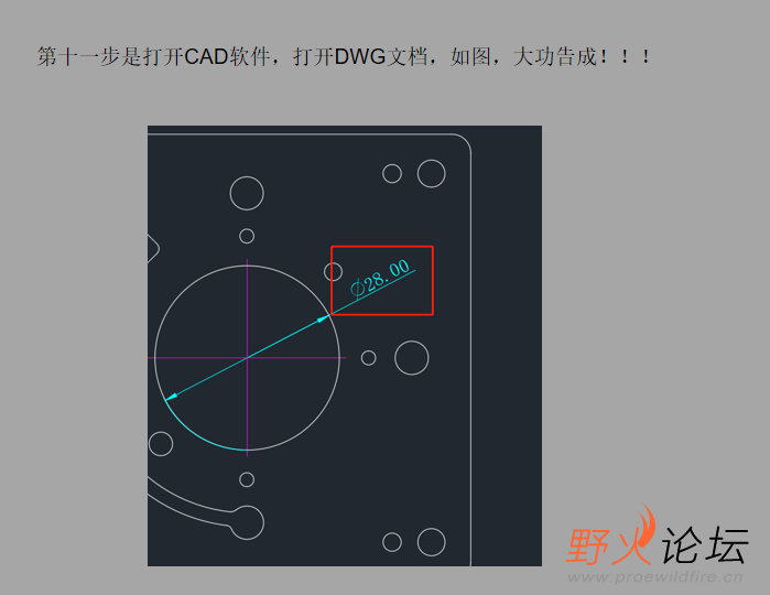

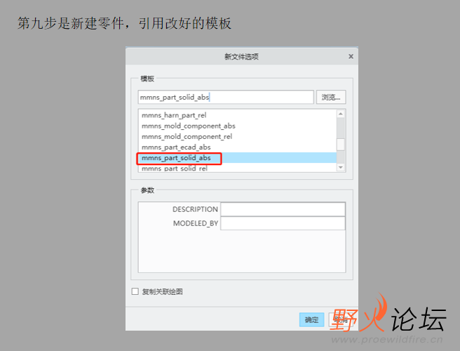

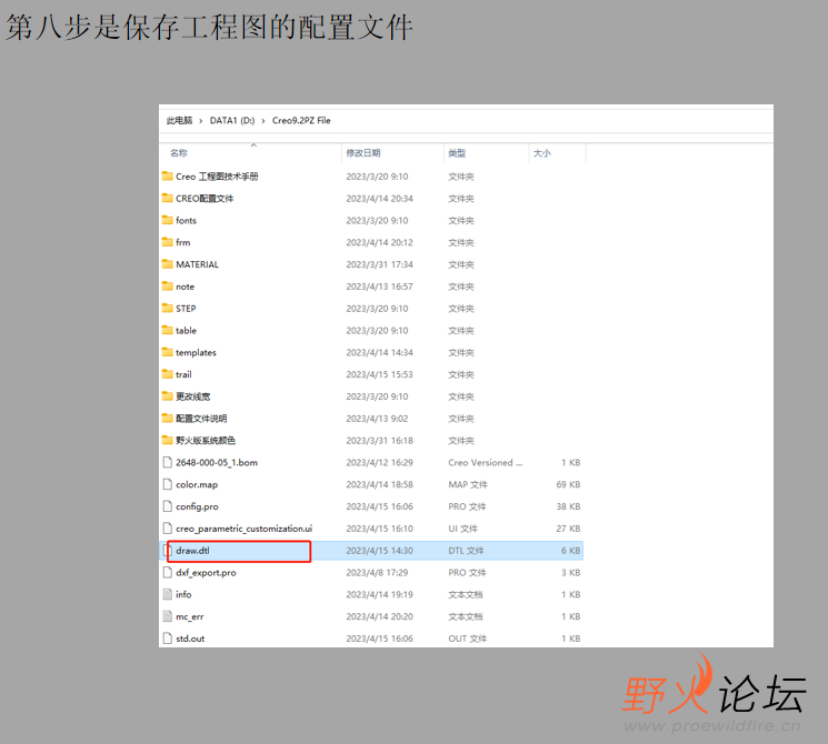

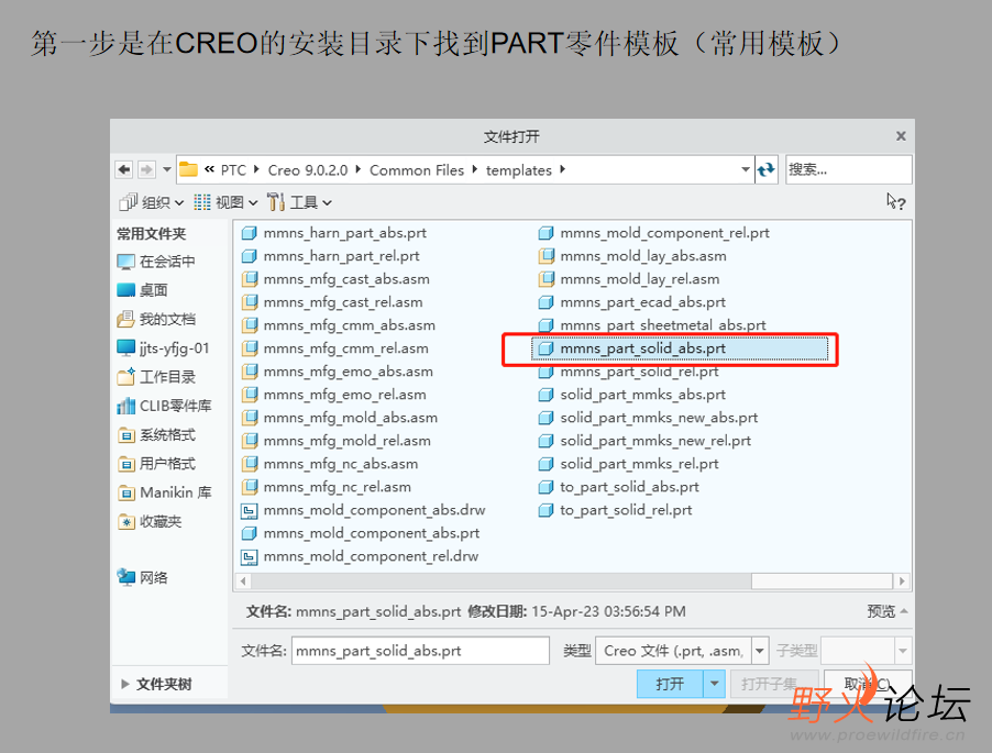

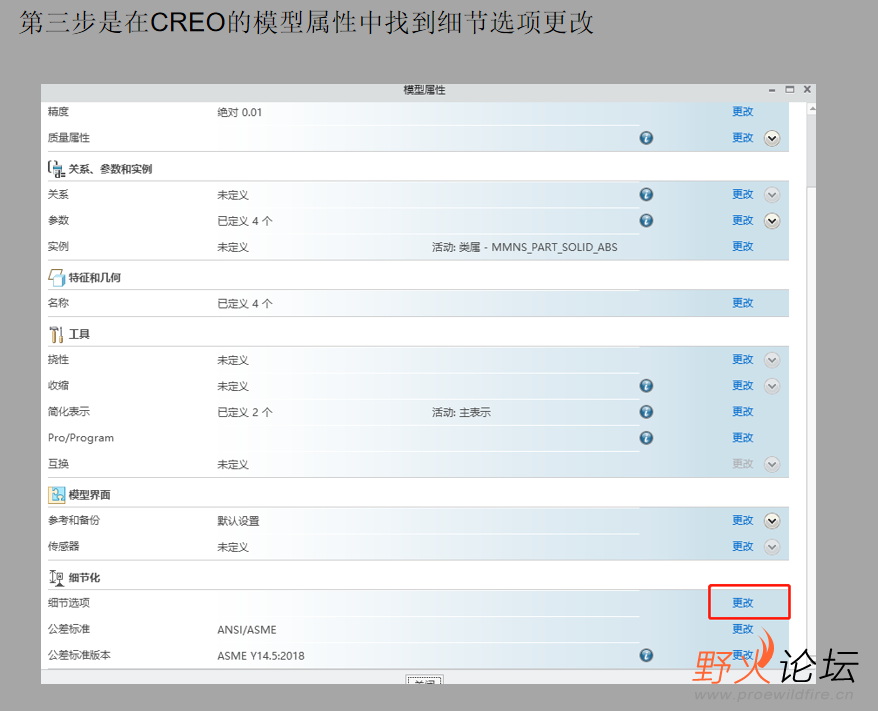

发表于 2023-4-15 17:52 | 显示全部楼层
上面兄弟的方法我都试过了,最终解决办法如下图所示,这样才是一劳永逸的办法

发表于 2023-11-23 11:05 | 显示全部楼层
很详细,给你点赞
