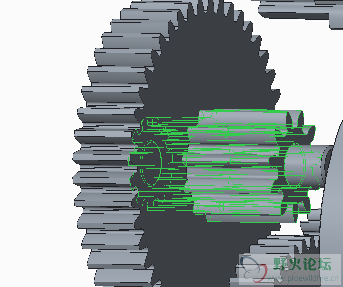

像图中这样,轴齿镶在片齿中间,要怎样做才可以把两个零件一起建立绘图命令再转到CAD?
我之前画一些结果比较简单的就把无关的零件隐藏,这次的结果比较复杂,再用之前的办法会很麻烦,刚百度都没有解决办法,所以像问问有没那位知道有什么方便的方法吗?
因为这个产品不方便上传网络,所以我就截图示意了。

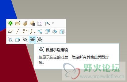

发表于 2019-5-28 19:28 | 显示全部楼层
是这意思吗
