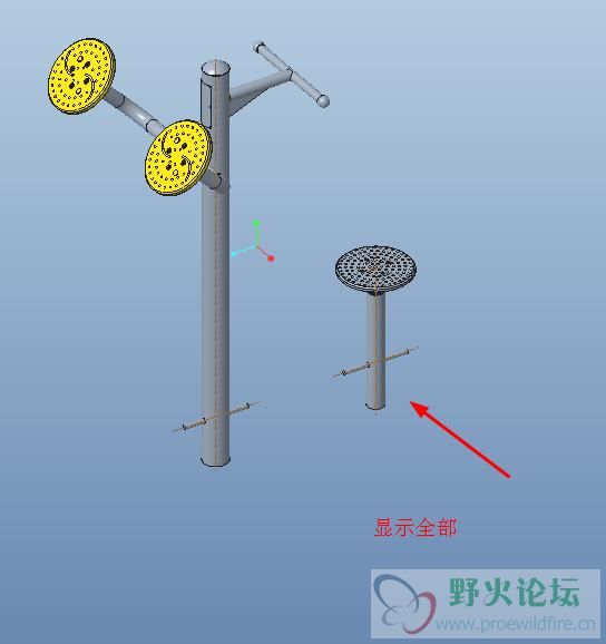

做了个产品 需要将一部份埋入地下 用于固定产品
其中的总装图需要整个产品全部显示(包括地下部分)
而产品说明书的封面只需要显示地面上的部分
能不能用一个组件 生成这两个图纸,求大神解惑。。。。

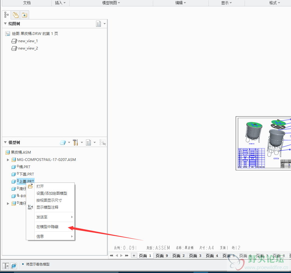

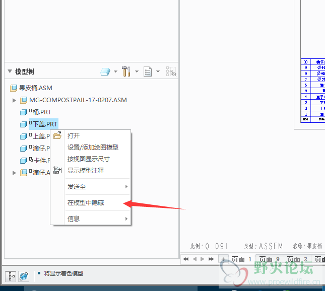

发表于 2017-5-5 11:34 | 显示全部楼层
QQ截图20170505113234.png 出图纸时你隐藏不要的组件???

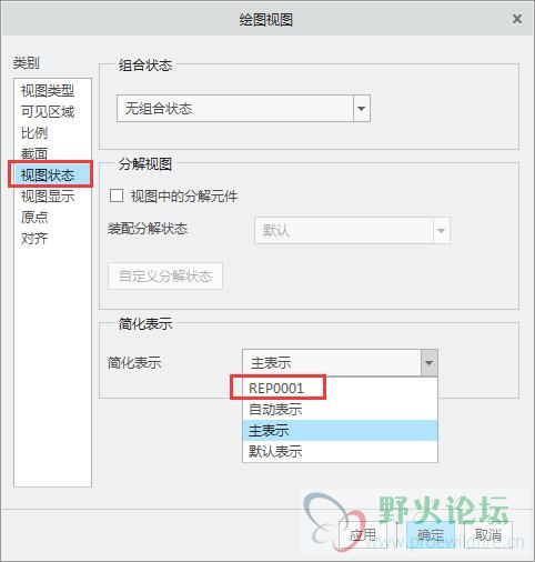

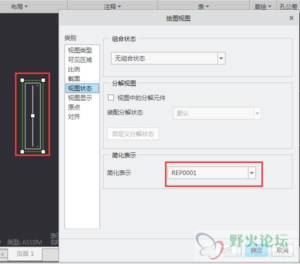

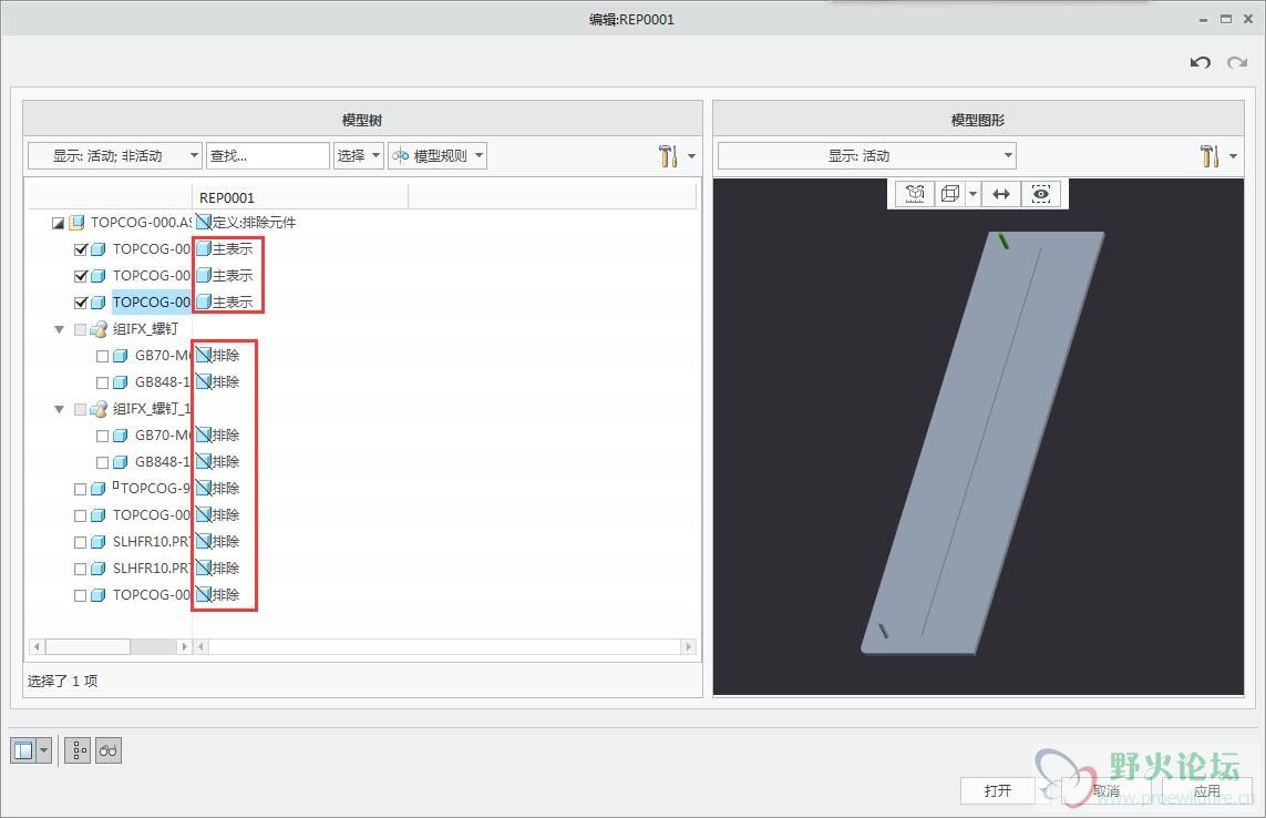

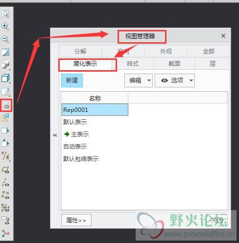

发表于 2017-5-5 12:51 | 显示全部楼层
可以创建一个简化表示,如下图

发表于 2017-5-5 13:02 | 显示全部楼层
yuncan 发表于 2017-5-5 11:34
出图纸时你隐藏不要的组件???
隐藏后工程图也只会出现一种状态
愚者暗于成事,智者见于未萌

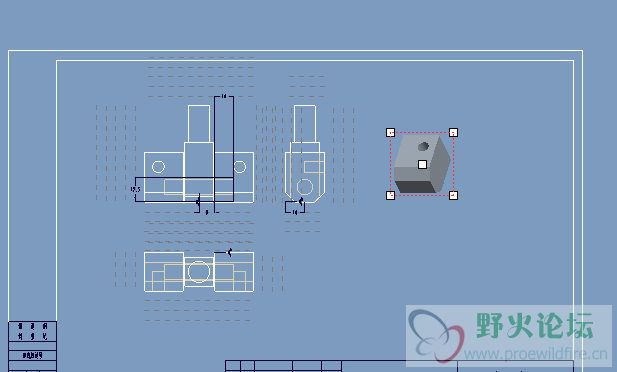

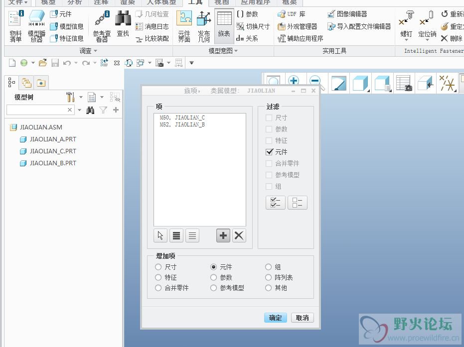

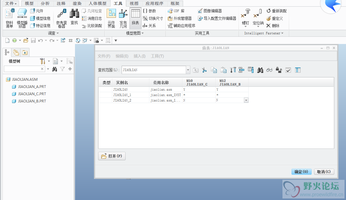

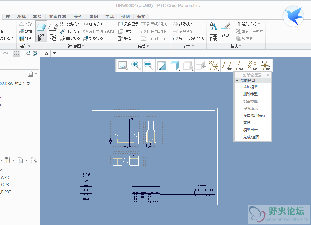

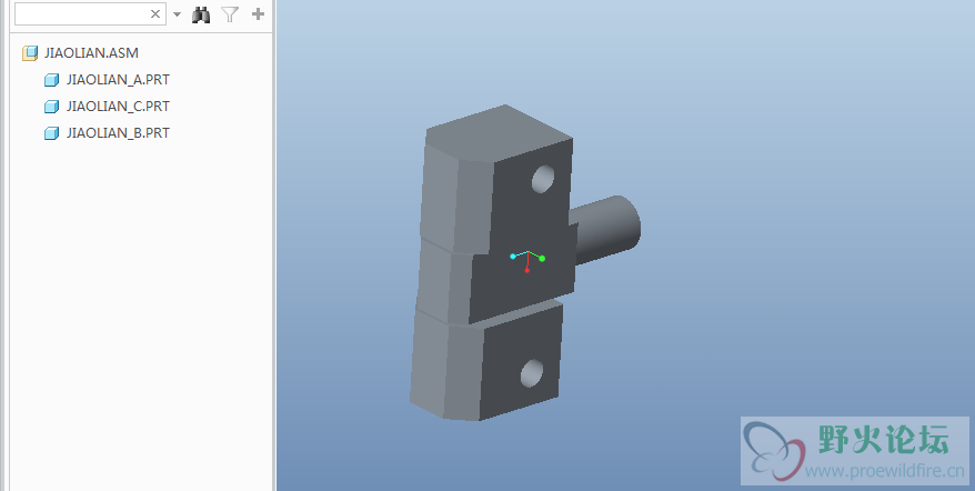

发表于 2017-5-5 16:46 | 显示全部楼层

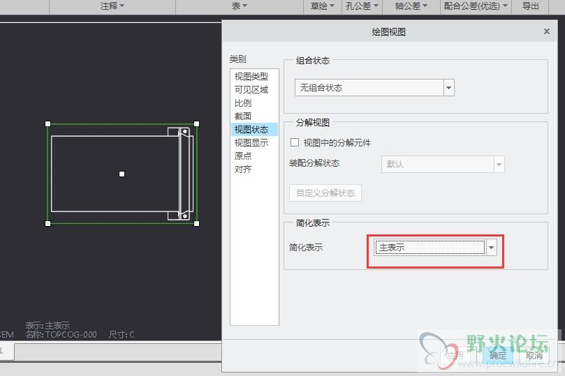

可以先用族表的方式把一部分隐藏了,   另在工程图内添加,        见图片示意(随意找了个装配件
chenxl423 + 1 这也是一种方法

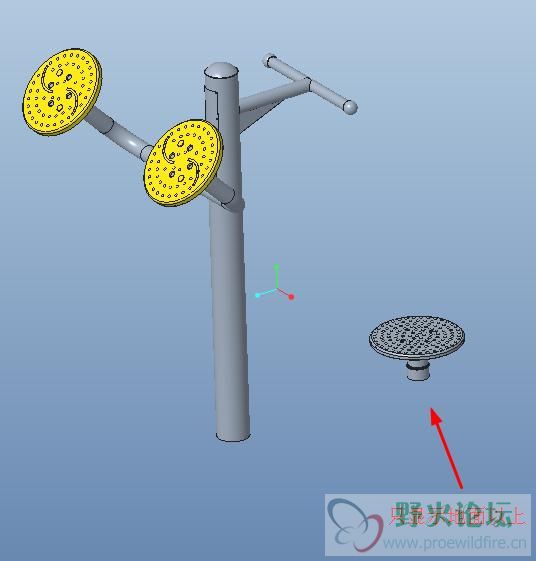

不好意思 我没表达清楚 需要隐藏的是同一个零件。
例如:一个立柱管长2000(是1个零件 而不是组件) 需要两种显示
第一种全部显示 2000   第二种 地面以上 1500
这个是全部显示的
这个是全部显示的
显示一部分 (将立柱管切除一部分 而不是全部)

发表于 2017-5-9 09:06 | 显示全部楼层
例如:一个立柱管长2000(是1个零件 而不是组件)  ...
做一个切除特征,用简化表示,排除该特征

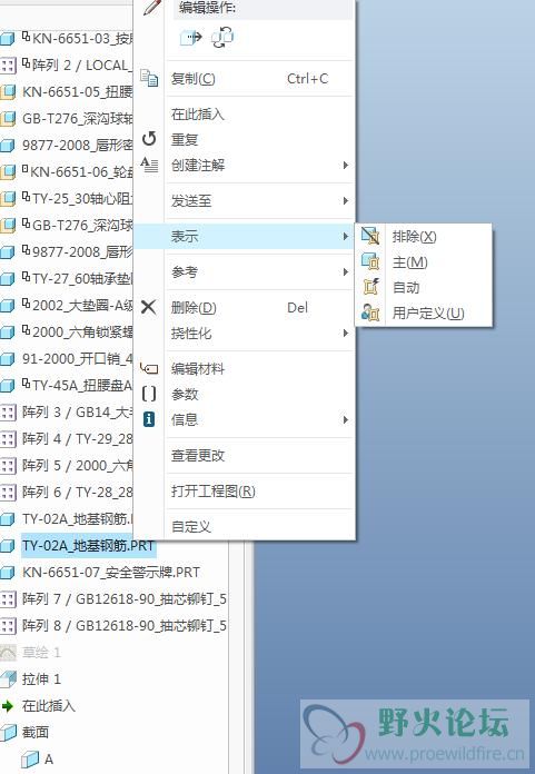

56
76

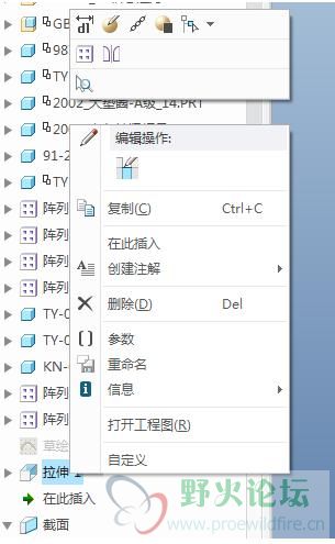

 楼主| 发表于 2017-5-9 15:02 | 显示全部楼层
chenxl423 发表于 2017-5-9 09:06
做一个切除特征,用简化表示,排除该特征
拉伸特征 怎么用简化表示呀 (基本上没有用过简化表示)
普通的零件 组件 可以用  但拉伸特征没有找到使用的方法。
普通零件的简化表示
普通零件的简化表示
拉伸切除特征的没有找到
拉伸切除特征的没有找到
