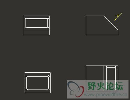

发表于 2008-12-5 23:03 | 显示全部楼层 |阅读模式
附件为stp格式文件,按模型做出视图(至少两个)
不会创建视图的请看这个帖:
http://www.proewildfire.cn/forum.php?mod=viewthread&tid=14596&highlight=
要求:
1、用注释写出带箭头的“A向”,不能用自定义的符号
2、做出左下角的视图
2.1 不能用辅助视图的方法创建
2.2 不能用拭除边线的方法创建
2.3 不能用局部视图的方法创建
2.4 更不能在工程图中草绘
3、模型和工程图打包上传,设置权限100
满足以上要求者,加威望3,金钱5,
已出教程:
http://www.proewildfire.cn/forum.php?mod=viewthread&tid=16160&page=1&extra=

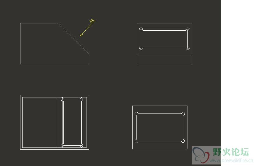

发表于 2008-12-6 13:41 | 显示全部楼层
试着做了一下
试着做了一下,和要求有点差别。
LIANXI.rar (100.63 KB, 下载次数: 1)
[ 本帖最后由 31358302 于 2008-12-6 17:42 编辑 ]
31358302 + 1 注释要再调整一下,方法是对的,视图不对, ...

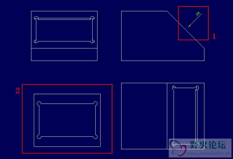

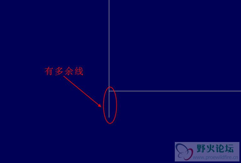

 楼主| 发表于 2008-12-6 17:41 | 显示全部楼层
原帖由 OliverLi 于 2008-12-6 00:16 发表
Try
放大来看向视图有多余线,这是不对的,再想想
其实你想得太复杂了,很简单的
[ 本帖最后由 31358302 于 2008-12-6 17:48 编辑 ]

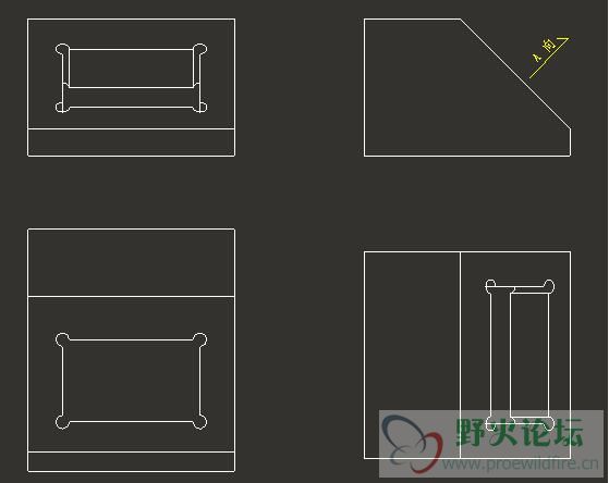

发表于 2008-12-6 22:18 | 显示全部楼层
不好意思,,我来了
0001.rar (172.19 KB, 下载次数: 4) 0001.JPG
借用了你的模型出的图~~呵呵
参与人数 1威望 +3 金钱 +5 收起 理由
31358302 + 3 + 5 很好,很强大!呵呵!
