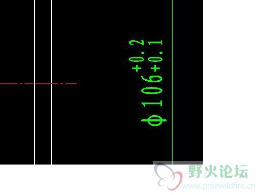

[求助] 如何标注 上下偏差啊

2楼没有说清楚我补冲一下吧。
请在config.pro里面增加这几项就可以了:(不是在工程图*.dtl里面)
tol_display   yes
tol_mode     nominal
tolerance_class     medium
tolerance_standard      iso
然后在工程图配置文件DTL文件里再加上
tol_display   yes(请先加载国标工程图配置文件在pro/e目录text文件下)
2个都保存好就OK了
注意设好文件目录。

发表于 2010-1-14 17:09 | 显示全部楼层
手动标注上下公差的方法为:@+文字@-文字
