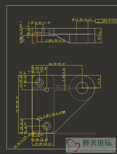

[求助] 如何标注 上下偏差啊

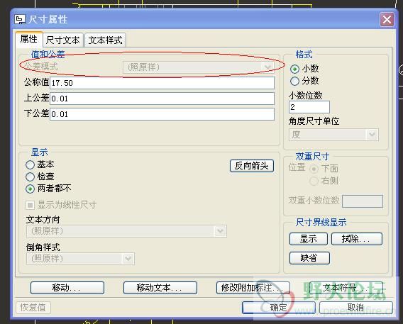

发表于 2008-1-30 18:07 | 显示全部楼层
在config.pro里面增加这几项就可以了:
tol_display   yes
tol_mode     nominal
tolerance_class     medium
tolerance_standard      iso
加在工程图的配置文件DTL文件里面也可以.
以后你要标注某个尺寸的公差直接按照你的图片里面选择就可以了.非常方便,一劳永逸!

又碰到问题了,由于我已经标注过尺寸了,现在导入了显示公差的指令后,全部尺寸都变成带有公差的了,这可怎么办呀?
86
 楼主| 发表于 2008-1-30 19:42 | 显示全部楼层
哦,刚才找到方法了,在右下角选择尺寸,然后把所有的尺寸 框起来后单击右键属性,选择象征就可以了,原来如此,呵呵

没仔细看我的帖子, 少加了这行  tol_mode     nominal
有了这行就不会显示成极限尺寸.
86
 楼主| 发表于 2008-1-31 11:35 | 显示全部楼层
原帖由 hycad 于 2008-1-31 08:27 发表
有了这行就不会显示成极限尺寸.
我加了,难道我的方法不对?我是直接把这些参数复制到自己创建的dtl文件里的,而且是放在test目录下的
