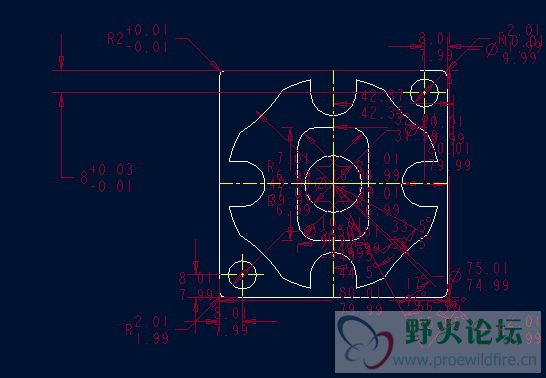

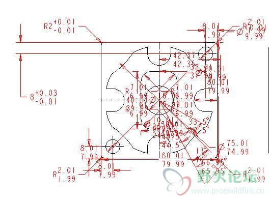

楼主: god_paul
[求助] 如何标注 上下偏差啊

发表于 2008-2-1 15:39 | 显示全部楼层
只是加上tol_display   yes这项就行了.如果那个标数需要上下公差.点击属性修改就行.

发表于 2008-2-2 15:44 | 显示全部楼层
原帖由 god_paul 于 2008-1-31 11:35 发表
我加了,难道我的方法不对?我是直接把这些参数复制到自己创建的dtl文件里的,而且是放在test目录下的
是否成功加载了你自己的公差配置文件?

发表于 2008-6-10 16:09 | 显示全部楼层
我都按版主的设了
可是还是那样
请版主解疑~
谢谢!

发表于 2008-6-10 16:11 | 显示全部楼层
看不清
再传张
