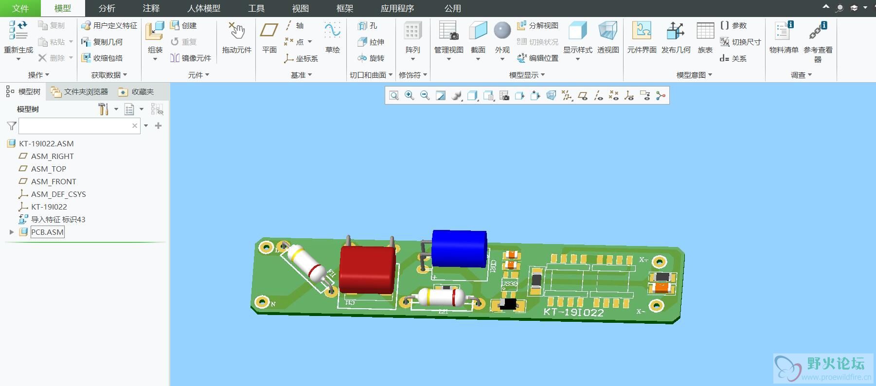

[分享] 分享 --线路板 PCB文件导入CREO的方法,希望能帮助到大家

emp文件是电子工程师做的电子元件库,如果你有同名的3D prt文件,就可以直接替换成真实的3D proe零件了。不过有时候电子工程师做元件时的坐标与3D prt的坐标不一致,零件在PCB上的方向就会与实际摆放不一样了。

dxf文件的作用是知道电子布线,做结构件时要做避空位。例如做屏蔽罩,有走线的位置要做缺口,避免短路。

PCB文件导出STEP,在Creo里打开,然后PCB板上采用贴图,这样简单方便,更逼真形象
