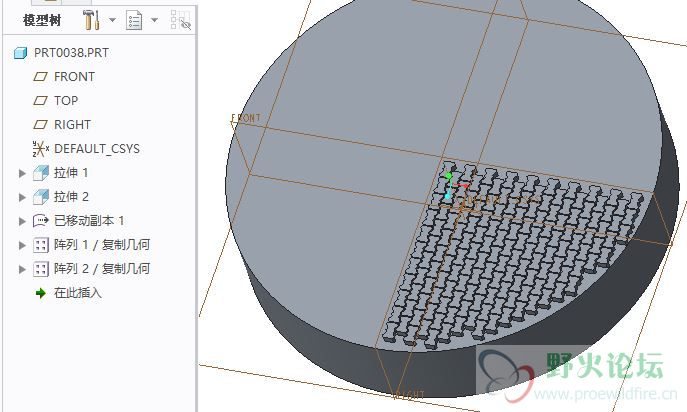

[求助] creo阵列能把阵列限制在一定的区域内么
 楼主| 发表于 2019-5-20 13:50 | 显示全部楼层
slwolf 发表于 2019-5-20 13:33
用阵列的填充命就行了,不对称的话就分几块区域分别填充。或者先做一个零件阵列曲面,存成单个文件,然后曲 ...
单次做的话很好做的,但是我这个时参数化处理的,后续还需要别的用处,所以多次的保存手动操作的我后续工作做不了。谢谢你的回复

发表于 2019-5-20 14:33 | 显示全部楼层
leexinlucky 发表于 2019-5-20 13:46
您好,请问能把您的工程文件分享下么,我这边移除命令还不太熟悉。谢谢
移除命令,在PROE或CREO里都是在编辑菜单里或者编辑工具栏里,唯一注意的是先选择某一需要移除的对象(比如曲面),命令才由灰转亮。点命令之后ctrl多选就行。

 楼主| 发表于 2019-5-20 18:27 | 显示全部楼层
暗菩提 发表于 2019-5-20 14:33
移除命令,在PROE或CREO里都是在编辑菜单里或者编辑工具栏里,唯一注意的是先选择某一需要移除的对象(比 ...
这个是我的模型,能麻烦你看下么 我试了下移除,貌似不对

发表于 2019-5-20 19:19 | 显示全部楼层
5.0.1.0版本打不开,我只有3.0

发表于 2019-5-20 20:16 | 显示全部楼层
只能用3.0的view express打开看图但无法用paramatric打开编辑,你这个好像是拉伸的,如果是,就不应该用到移除命令的,如果要阵列满不留空位,可以沿圆外围拉伸切除。不知你具体想法是什么。

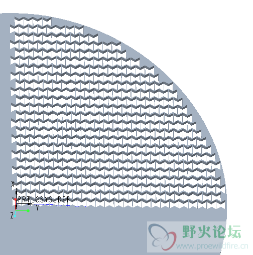

难道是要实现这个效果——直径变动自动填满。
底盘圆的直径1200
底盘圆的直径1200
底盘圆的直径850
底盘圆的直径850
 楼主| 发表于 2019-5-21 08:46 | 显示全部楼层
我想要的时这种效果。只不过胞元不一样,
