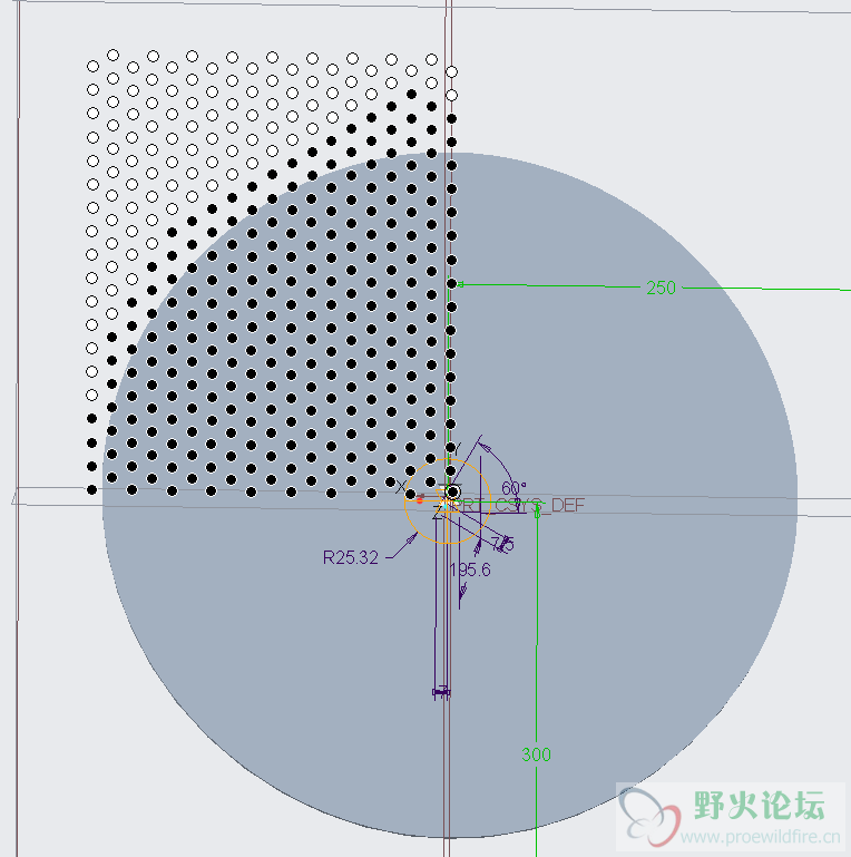

我需要在一个圆内进行阵列,但是不能阵列在圆形外面,而且我是参数化建模,不能手动取消圆形之外的阵列点,而且不是对称的阵列,所以用不了填充阵列,请问大家都什么方法能把阵列限制在一定的区域内么。

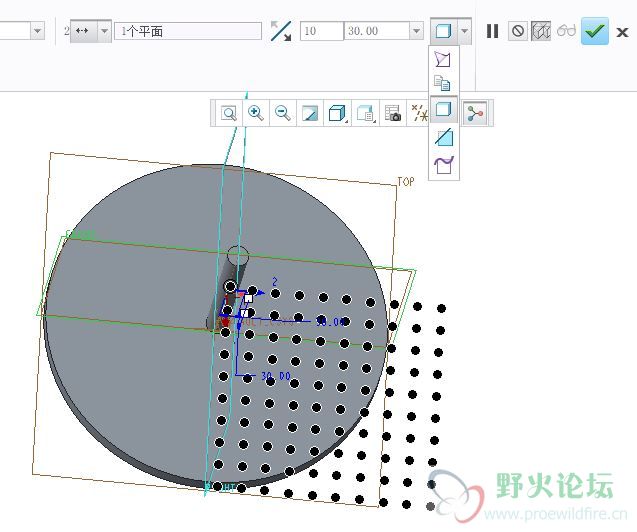

可以试试几何阵列,右侧小下拉框里选择由面组界定的体积块的方块图标,选项里重生成选项改成可变的。不过感觉这种方法阵列多了很耗电脑资源的。
 楼主| 发表于 2019-5-20 08:35 | 显示全部楼层
暗菩提 发表于 2019-5-19 13:13
可以试试几何阵列,右侧小下拉框里选择由面组界定的体积块的方块图标,选项里重生成选项改成可变的。不过感 ...

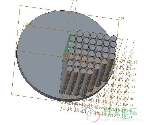

我这边拉伸的是两个方向都不同的,这样也可以么
 楼主| 发表于 2019-5-20 09:43 | 显示全部楼层
您好,我这个是去除材料的,不是拉伸出来的,我试了下,拉伸出实体的可以,但是去除材料的就不行了,请问这有什么办法么。谢谢你了

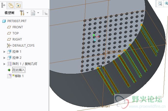

提问前提里有“不能手动取消圆形之外的阵列点”,可以阵列后配合移除命令,工作量不大。有木有一次到位的方法望知晓的大神指点

同意5#,应该可以把圆分成几片区域分别填充阵列,这个方法应该方便的多。
403
525
发表于 2019-5-20 13:33 | 显示全部楼层
用阵列的填充命就行了,不对称的话就分几块区域分别填充。或者先做一个零件阵列曲面,存成单个文件,然后曲面切除。

提问前提里有“不能手动取消圆形之外的阵列点”,可以阵列后配合移除命令,工作量不大。有木有一次到位的 ...
您好,请问能把您的工程文件分享下么,我这边移除命令还不太熟悉。谢谢
