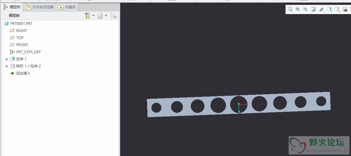

 楼主| 发表于 2020-4-9 20:07 | 显示全部楼层
忽然看到,这种由小到大再到小的阵列,能否用一个sin函数实现?期待大神。。。

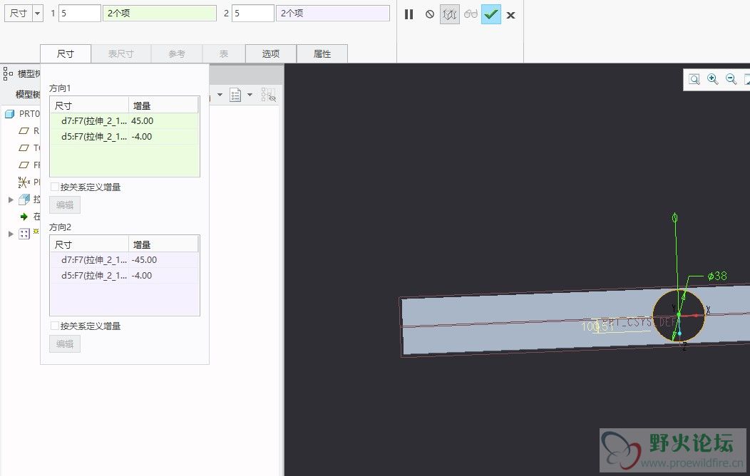

发表于 2020-4-10 09:21 | 显示全部楼层
貌似不适用关系式也可以做成两边渐变的效果哦
试试做了一下,看着和上面所要的效果一致
请参考
