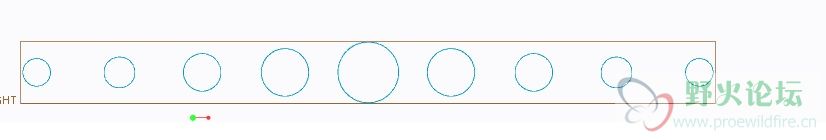

这种渐变的阵列,能否用关系式一次成了?如图

发表于 2019-5-18 07:58 | 显示全部楼层
能,可以

 楼主| 发表于 2019-5-18 09:31 | 显示全部楼层
怎么写关系?

发表于 2019-5-18 09:41 | 显示全部楼层
1.   做了改间距的,直径同理,你可以举一反三,
M=个数9
2.  你如果嫌麻烦,可以直接表阵列。

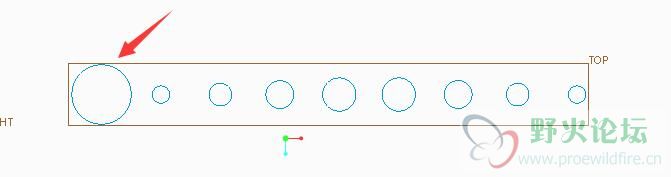

 楼主| 发表于 2019-5-18 10:26 | 显示全部楼层
基本上解决了。。。就是第一个原始的特征没有变化。小白学习中。。。http://www.proewildfire.cn/forum.php?mod=attachment&aid=MjMzNTQ2fDc0MGMwMTFhfDE3NjA4NTg4MDN8MHw%3D

发表于 2019-5-18 10:47 | 显示全部楼层
你草绘的时候  把第一个直径设置成你需要的尺寸
试试

发表于 2019-5-18 10:49 | 显示全部楼层
我咋感觉5和6直径一样大。??

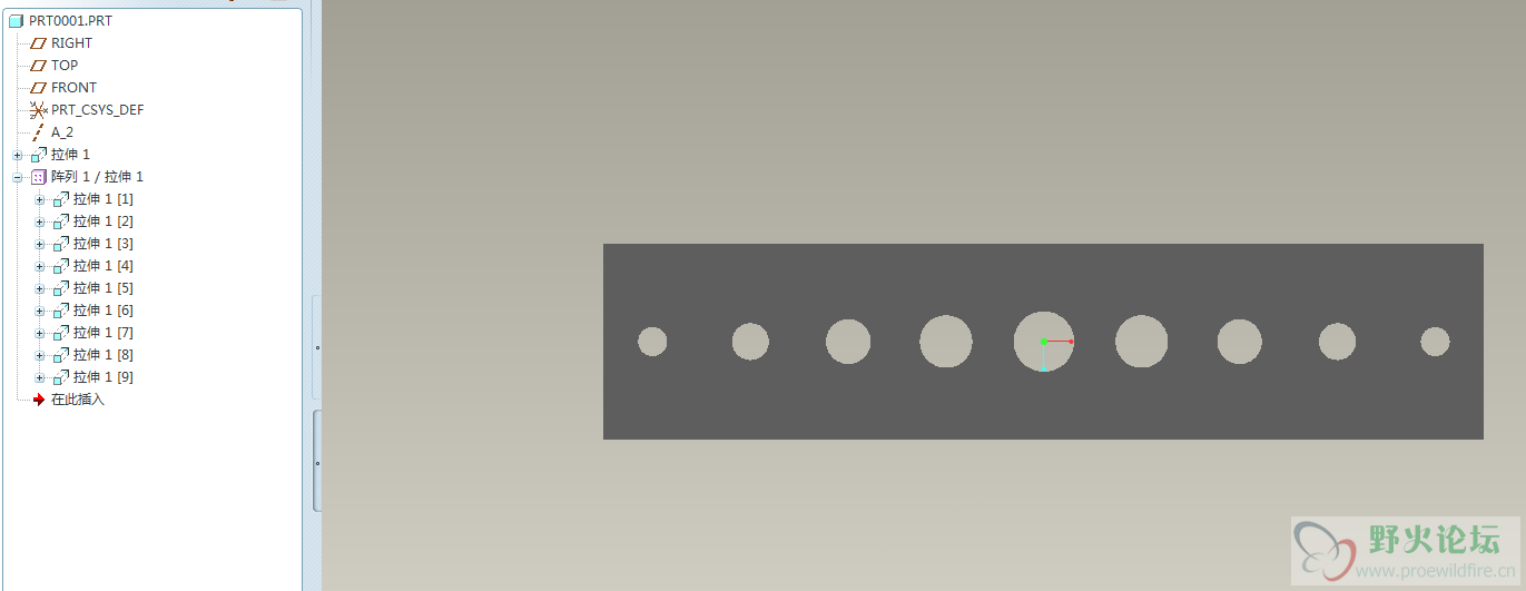

发表于 2019-5-18 10:58 | 显示全部楼层
这样么

发表于 2019-5-19 10:30 | 显示全部楼层
你这个怎么画的,可以不用关系是画出来这种吗?
