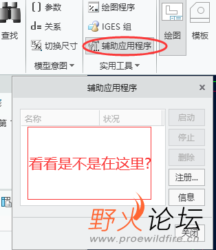

[求助] CREO5.0每次,启动后弹出这个提示!!能干掉这个吗

发表于 2023-5-26 08:29 | 显示全部楼层
看看是不是这里有东东没删掉
