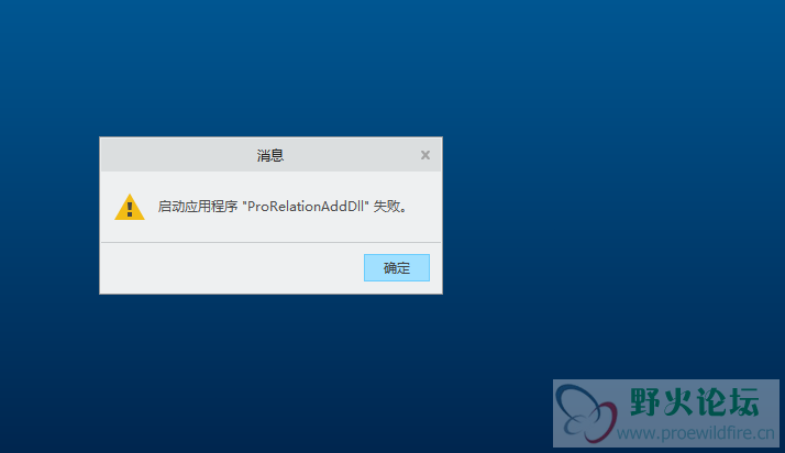

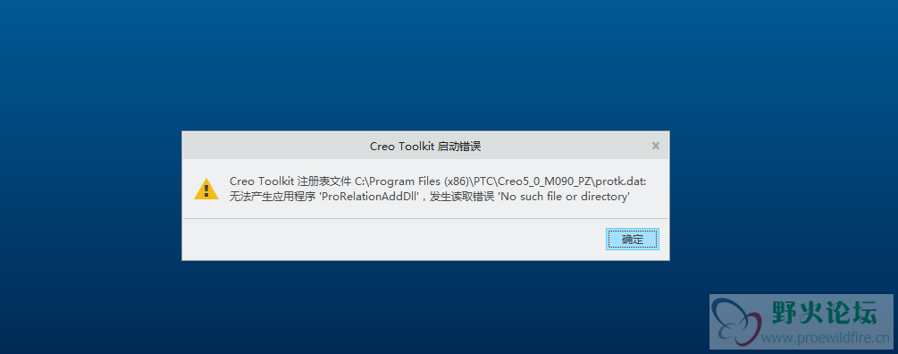

[求助] CREO5.0每次,启动后弹出这个提示!!能干掉这个吗

发表于 2019-5-13 08:50 | 显示全部楼层
你挂载了插件看看插件问题,没有挂载配置文件找到删了这句

发表于 2019-5-13 10:20 | 显示全部楼层
注册许可证文件错误吧,路径。。。

发表于 2019-5-13 13:06 | 显示全部楼层
应该是挂了零件库什么的吧

 楼主| 发表于 2019-5-13 14:08 | 显示全部楼层
kusoray 发表于 2019-5-13 13:06
应该是挂了零件库什么的吧
挂了配置文件。不知道怎么删除

 楼主| 发表于 2019-5-13 14:11 | 显示全部楼层
是在config里面删除吗

发表于 2019-5-16 21:07 | 显示全部楼层
看看 config.pro 里有没有 pro_tkdat ,一行,删除

发表于 2019-5-17 06:49 | 显示全部楼层
q363389577 发表于 2019-5-13 14:08
挂了配置文件。不知道怎么删除
怎么挂的就怎么逆向操作啊

 楼主| 发表于 2019-5-20 09:21 | 显示全部楼层
谢谢老板指点。我试试

 楼主| 发表于 2019-5-20 09:37 | 显示全部楼层
q363389577 发表于 2019-5-20 09:21
谢谢老板指点。我试试
刚才看了一下,没有那一行
