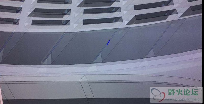

 楼主| 发表于 2019-5-12 12:46 | 显示全部楼层
kusoray 发表于 2019-5-12 07:58
简单点说,应该是产品上的筋条从分型面往下截面都应该相等或者截面变小产生间隙,和螺丝或者斜齿轮一样, ...
图示镶件开模方向移动+旋转对应角度后,有一侧会重叠,这样能出模吗?
重叠
重叠
文武之道 一张一弛
47
 楼主| 发表于 2019-5-12 12:47 | 显示全部楼层
xjh11061106 发表于 2019-5-12 08:31
有重叠是对的,这本来就属于强行顶出,不重叠就没有推力。
底面放个推力球轴承好点!
模拟出来的重叠部分,这样能强行出吗?
重叠部分
重叠部分
