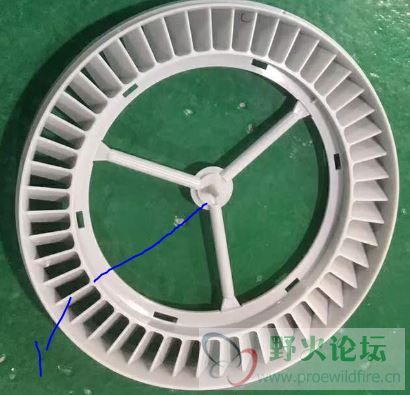

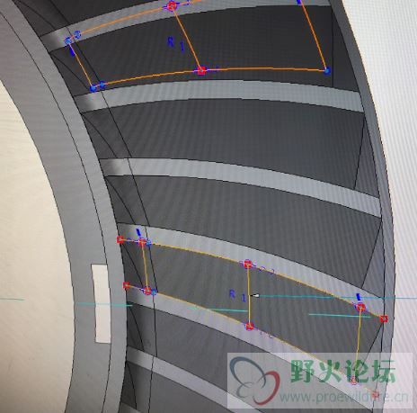

图示导轮轮廓1是过中心的直线,整个叶片可以螺旋旋转出模;
图示模型轮廓是不过中心的弧线,还可以旋转出模吗,求大牛指导;
导轮
导轮
模型
模型

发表于 2019-5-11 19:06 | 显示全部楼层
开模方式应该是镶件套着轴承边顶边转,你可以把出在镶件上的那几个面往开模方向移动一点距离,再通过沿轴旋转角度看和现有产品之间能否重合或者产生间隙来验证你的方式

 楼主| 发表于 2019-5-11 21:09 | 显示全部楼层
kusoray 发表于 2019-5-11 19:06
开模方式应该是镶件套着轴承边顶边转,你可以把出在镶件上的那几个面往开模方向移动一点距离,再通过沿轴旋 ...
选了一条螺旋线,镶件沿开模方向移动一定距离,沿轴按螺旋线对应的角度旋转产品,发现产品叶片的一个侧面总是与镶件重合,感觉产品转不出来,另一侧是间隙的;
镶件套轴承,是否当产生重合时,就推着镶件转动,从而避开重合?

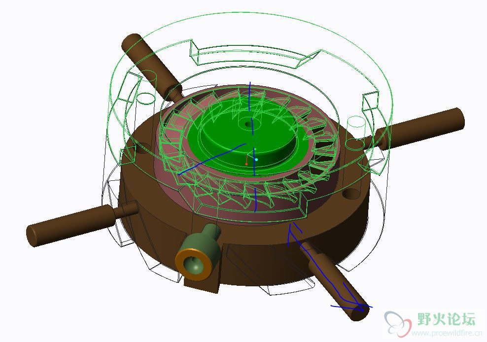

 楼主| 发表于 2019-5-11 21:17 | 显示全部楼层
过中心的直线轮廓按图示方式可以转出来,没有干涉;
但是弧线的轮廓按选定的螺旋线转动,镶件的一个侧面总是和产品侧面有重叠;
过中心的直线轮廓
过中心的直线轮廓
文武之道 一张一弛

发表于 2019-5-12 07:58 | 显示全部楼层
但是弧线的轮廓按选定的螺旋线转动,镶件的一个侧面 ...
简单点说,应该是产品上的筋条从分型面往下截面都应该相等或者截面变小产生间隙,和螺丝或者斜齿轮一样,和你说的过不过中心应该无关,你可以把模型比例缩小点3D打印验证一下,能放的进去就可以出得来

发表于 2019-5-12 08:31 | 显示全部楼层
有重叠是对的,这本来就属于强行顶出,不重叠就没有推力。
底面放个推力球轴承好点!

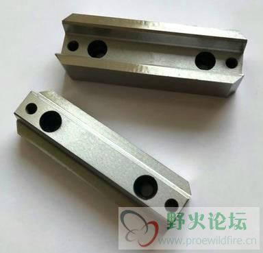

发表于 2019-5-12 08:32 | 显示全部楼层
和这个标准件拿出来是一样的道理

 楼主| 发表于 2019-5-12 10:01 | 显示全部楼层
kusoray 发表于 2019-5-12 07:58
简单点说,应该是产品上的筋条从分型面往下截面都应该相等或者截面变小产生间隙,和螺丝或者斜齿轮一样, ...
往下截面倒是越往下越小,3D打印出镶件和产品,看能不能旋转着放进去?
另外,如果筋条侧面晒纹,会不会有托伤?

 楼主| 发表于 2019-5-12 10:04 | 显示全部楼层
底面放个推力球轴承好点!
强行顶出,筋条会不会变形,筋条侧面做晒纹,会不会有托伤?
加推力球轴承,为顶出来时,镶件相对筋条可以转动?但射胶的时候,镶件怎么保证不会转动呢?

 楼主| 发表于 2019-5-12 10:05 | 显示全部楼层
xjh11061106 发表于 2019-5-12 08:32
和这个标准件拿出来是一样的道理
这是什么标准件?下面的零件的凸起部分卡在上面的凹槽里?凸起部分是直线的吗?
