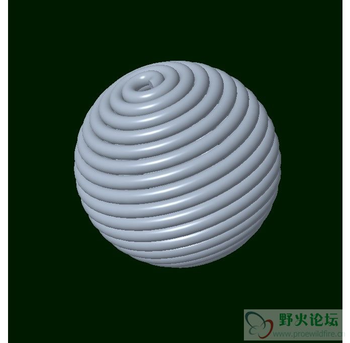

就是像蚊香一样,需要布满球面。投影的方法不能用。请问大神如何能办到
用是croe5.03
162

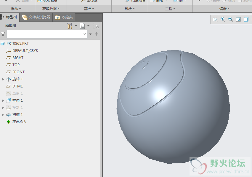

发表于 2019-5-9 20:43 | 显示全部楼层
我做了一个,好像球面上不能,扫描,然后我把球面顶端切掉了一点点,就可以扫描了。
投影到球体边缘就不行了。所以不能用投影

发表于 2019-5-9 22:22 | 显示全部楼层
请参考
Creo 6.0 & 5.0
curve.prt.rar
155.64 KB, 下载次数: 6
Creo 6.0
curve_5.prt.rar
222.44 KB, 下载次数: 11
Creo 5.0
kusoray + 1 热心助人

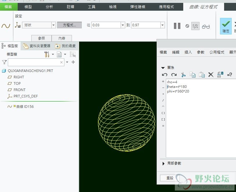

 楼主| 发表于 2019-5-10 20:43 | 显示全部楼层
学习了一下 t是变量  rho是半径 theta是竖直面夹角 phi是仰角 方程里theth从北极到南极 phi是转了20圈
以前上学学的一点印象都没有 ,,全还给老师了 。。。。。。汗一个。。
