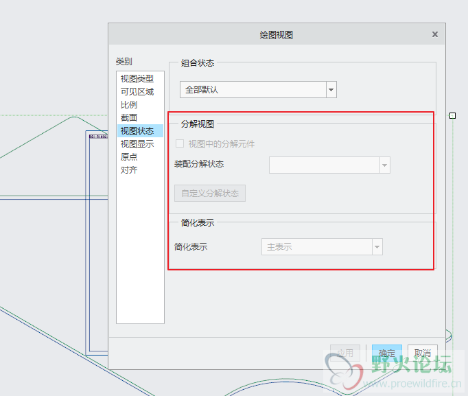

为啥图示的地方是灰色的不能选择??

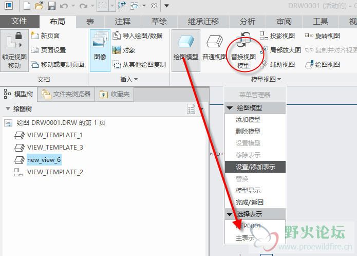

绘图模型里设置,或者替换绘图模型
爱尔兰咖啡
发表于 2019-5-9 15:19 | 显示全部楼层
绘图模型里设置,或者替换绘图模型

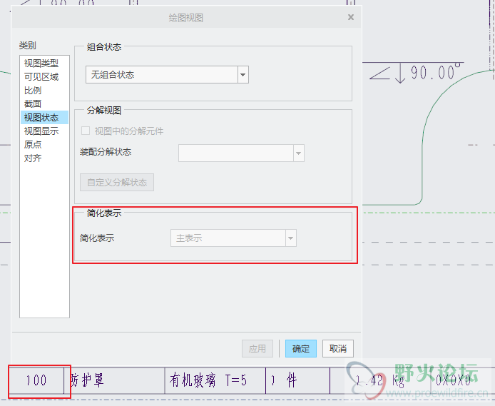

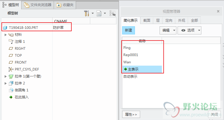

我已经在模型中建立了简化表示,但是绘图中还是灰色的呀。
