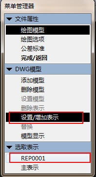

大仁人:
  如题目,是否有什么参数设置默认在二维状态不允许调用,三维状态设置的简化表示???

发表于 2012-6-10 16:06 | 显示全部楼层
按这个设置试试,完了创建视图

 楼主| 发表于 2012-6-11 21:40 | 显示全部楼层
就是因为那个“设置/增加表示”选项是灰色的而不能用呀!郁闷死了!

发表于 2019-1-30 13:06 | 显示全部楼层
野火 发表于 2012-6-10 16:06
按这个设置试试,完了创建视图
老大,帅!解决了我的一大困扰!

发表于 2021-12-28 13:07 | 显示全部楼层
按这个设置试试,完了创建视图
完美解决:
