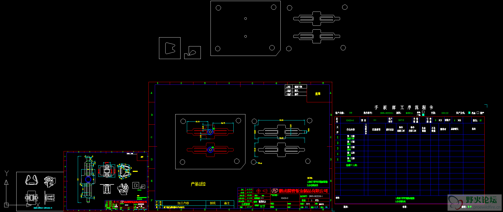

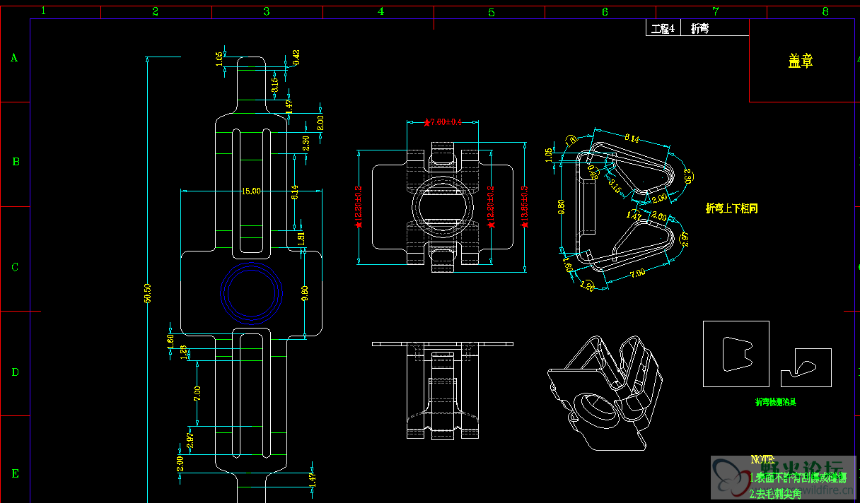

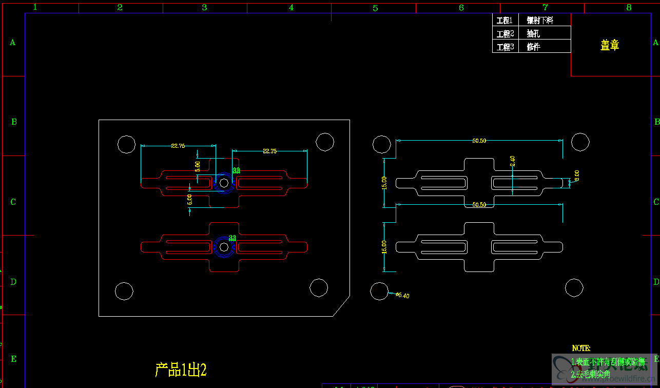

之前有朋友要制作产品过程,其实是一个简单的,现在发布上来。
SBZL1905019-1(254054-6.rar
180.23 KB, 下载次数: 11

binglang00 发表于 2019-5-10 08:35
这个圆弧角去除就行?
我用钣金展开的时候没有去角,发布面展开的,所以不知道去角是什么原理

3D2019PROE 发表于 2020-11-11 19:06
我们是做样品开发,您可以参考一下。
折弯也很简单,没有看上去复杂
