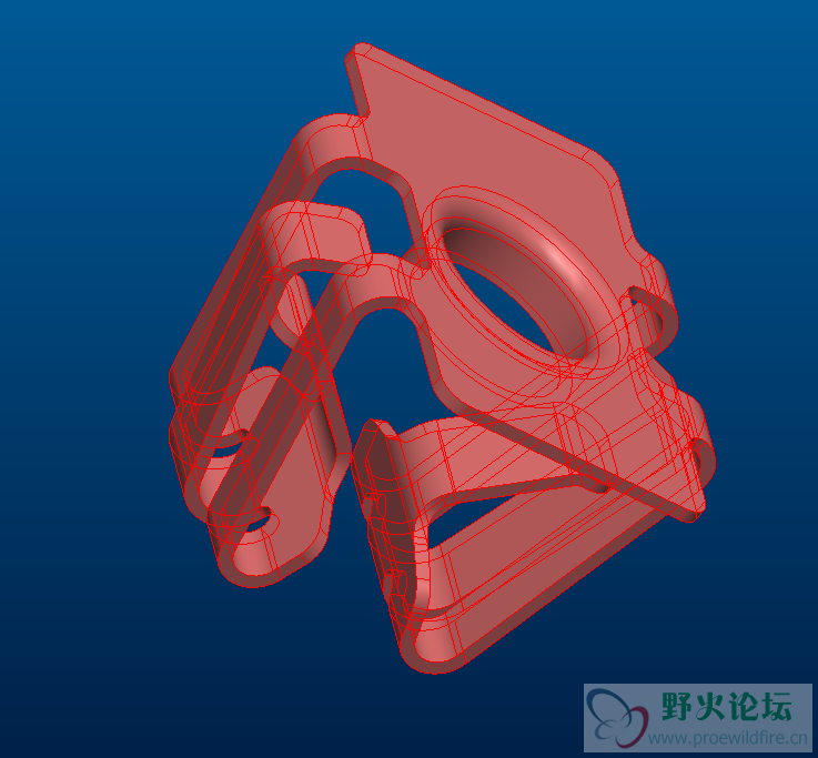

这个弹片用展平面组的时候总是失败,我合并面以后再展开也是失败,钣金直接展开又可以,到底哪里不对,为什么展平面组失败呢?求大神赐教。

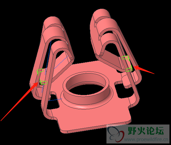

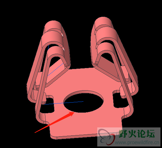

好了,是这样了
去圆角
去圆角
去除这部分
去除这部分
去圆角
去圆角

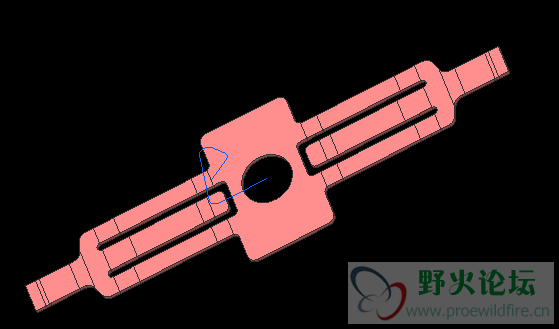

转钣金,展平
转钣金,展平

感谢指导,为什么要去圆角呢?这是什么道理?

我知道不一样,所以现在想知道面组展平就这个产品为什么失败

因为很多薄板,直接用面组展平就好了。所以想知道这个产品面组不能展开的原因,钣金的话我之前发布的时候能展开了的。

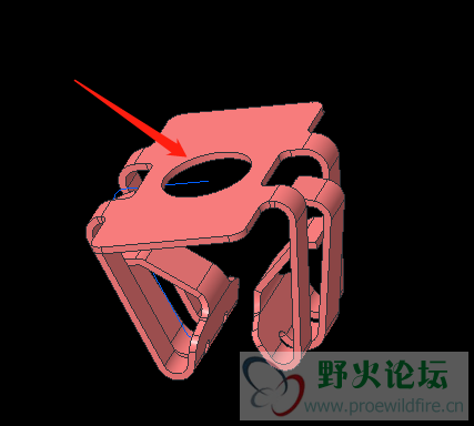

这个圆弧角去除就行?
