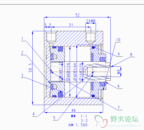

creo2.0工程图球标乱和,箭头后面引线怎么加长几个,公差怎么在添加一格(萌新有很多不懂)大佬请教下

还有什么错误请大佬指出来!倒角怎么标注

箭头下面标注引线加长(不是箭头本身)

1、设置工程图选项里的 witness_line_delta
2、在论坛搜索几何公差或注释看相关的帖子
3、自己整理一下,自动整理或手动整理

请参考林清安教授的这个配置讲解
工程图配置详解(附PDF文档)
http://www.proewildfire.cn/thread-138455-1-1.html
