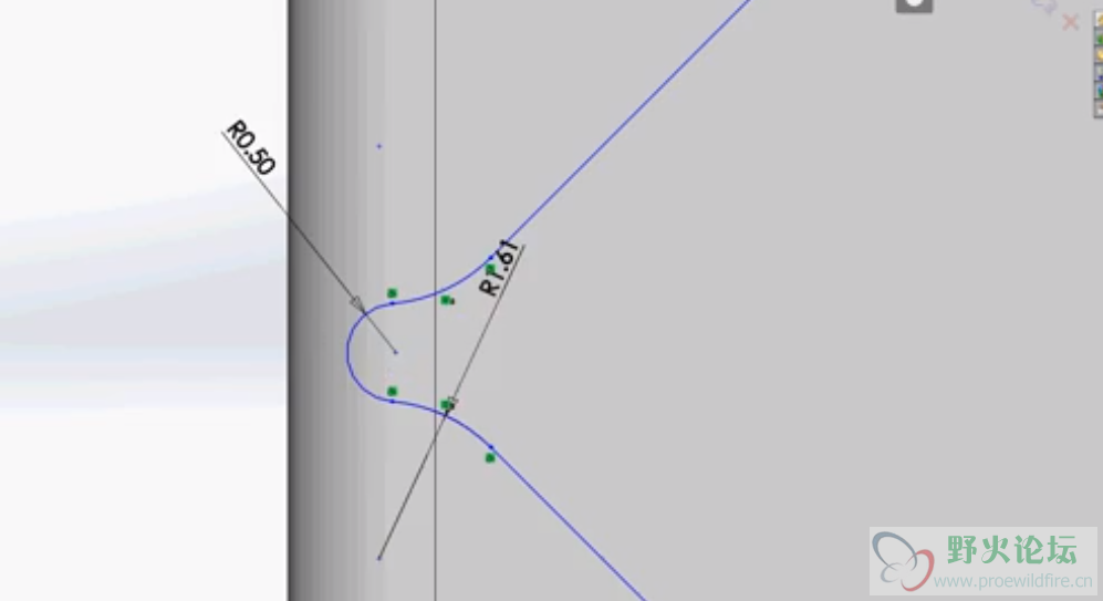

[求助] 求这2种管子的在切开位置中间折弯成90度样子的方案文档

 楼主| 发表于 2019-5-19 21:32 | 显示全部楼层
湖北荆门李奋斗 发表于 2019-5-16 08:06
不好意思,今天才给你传上来;
感谢,发现自己的切口尺寸小于壁厚,还有折弯半径我直接选的是壁厚。被网上的这个视频弄得做了好久没有做出来,按照这视频画折弯失败90度折弯90度折弯
