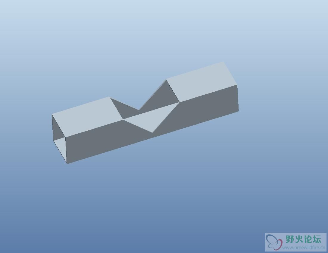

求这2种管子的在切开位置中间折弯成90度样子的方案文档用钣金做怎么做呢?想看折弯后产品变化的情况。在零件建模里可以用骨架,但是钣金怎弄就不折弯不了

感谢,发现自己的切口尺寸小于壁厚,还有折弯半径我直接选的是壁厚。被网上的这个视频弄得做了好久没有做出来,按照这视频画折弯失败90度折弯90度折弯

方管倒可以,圆管都不属于钣金了,当然模型是可以画出来的

在钣金里面可以创建折弯,不知道是不是你想要的效果,附动图

是这样的,折弯我就是会失败。折弯不出来。是不是要到模型里面画出方管和切口后再转钣金呢?

不好意思,文档好像我截完图就删除了, 方法就是要先把槽口切好,止裂槽切好,然后再创建折弯。
