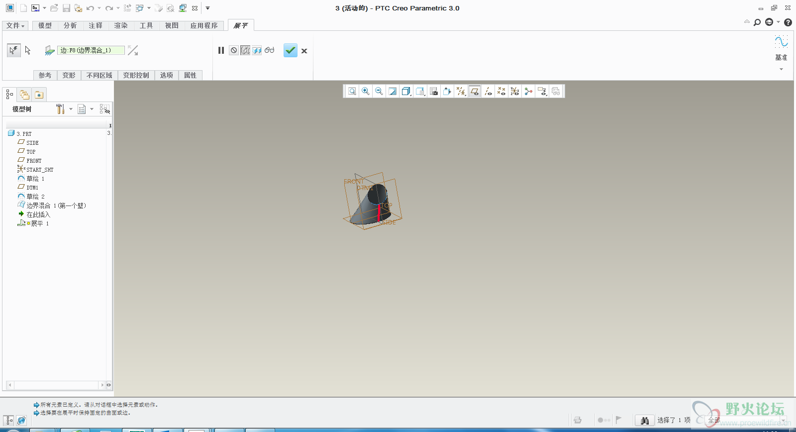

[求助] 边界混合的圆弧展不开,该怎么解决?
62
74
发表于 2019-5-4 11:34 | 显示全部楼层 |阅读模式
3.prt.rar
200.92 KB, 下载次数: 16
62
74
 楼主| 发表于 2019-5-4 11:35 | 显示全部楼层
这个是那里出了问题呢

发表于 2019-5-4 12:28 | 显示全部楼层
参考一下
creo原创教程(一) 曲面展平 高级应用 偏心锥范例
http://www.proewildfire.cn/thread-76525-1-1.html
(出处: 野火论坛)

发表于 2019-5-4 16:06 | 显示全部楼层
这形状建议在实体模式下的展平面组功能去搞定它
3_modify.prt.rar (156.16 KB, 下载次数: 6) (creo3.0)
62
74

无语,我用的是creo5.0的。
62
74
 楼主| 发表于 2019-5-4 22:29 | 显示全部楼层
3D2019PROE 发表于 2019-5-4 14:24
版本太高了。无能为力
不知道那里画错了,我看别人的视频可以展开

发表于 2019-5-5 08:27 | 显示全部楼层
按照三楼的教程,完美解决
