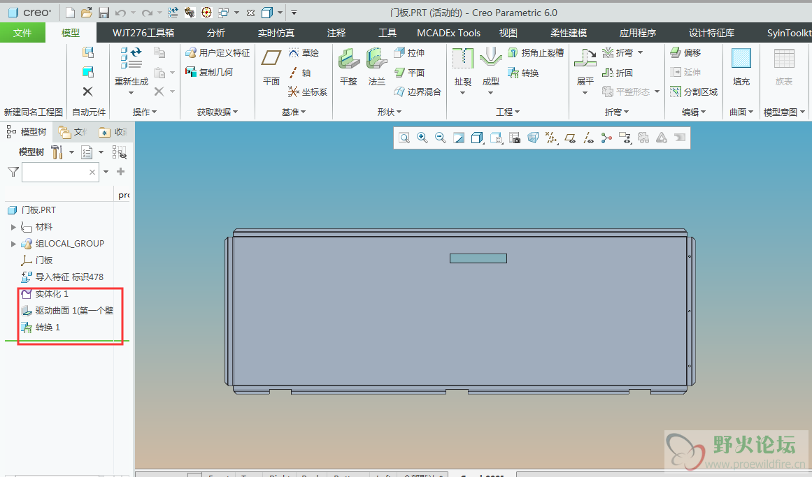

creo6.0做的:
他这个建模太差,不能直接转为钣金

发表于 2019-11-9 00:00 | 显示全部楼层
fuguangyi 发表于 2019-11-3 18:25
creo6.0做的:
他这个建模太差,不能直接转为钣金
导入校验修复下就好了,实体化可以省略

发表于 2019-11-9 07:11 | 显示全部楼层
都是高手!我画的简答,我看有直接翻边折弯的,6#楼的用撕裂,有啥区别么?
发表于 2020-2-3 20:42 | 显示全部楼层
直接出成2D图,按2D图重新用钣金建模很快的。
