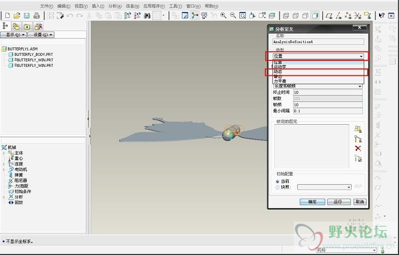

发表于 2008-12-13 07:01 | 显示全部楼层
楼主到底删掉的是什么?
你如果希望是匀速运动的话,就加上一个伺服电机然后在速度一栏点上速度(注意单位)
这样的话无论你将密度设为何值都是匀速运动。(不可设为0,系统不会认得)
如果是加上力的话仿真的时候要使用“运动”一项,用“位置”是不对的。
使用力的话只要你没设初始条件或者摩擦,一般都是加速运动的。

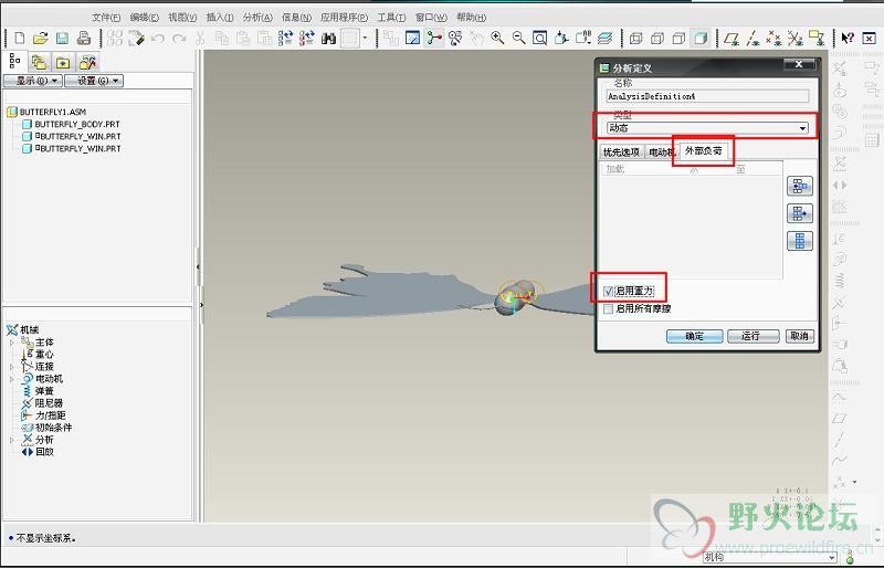

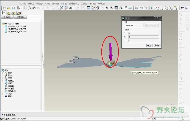

 楼主| 发表于 2008-12-13 18:57 | 显示全部楼层
老师让我做加了质量和没加质量的速度加速度比较,我选择质量属性—密度——运动分析—动态,启用重力,不知道为什么没有变化?请问我的操作是不是不正确?应该怎么做呢?明天要交作业了,谢谢了,急!谢谢
597
111
913
发表于 2008-12-13 21:37 | 显示全部楼层
。。。。汗,原来是启用重力。那要看重力的方向了。
如果重力方向和你的运动平面是垂直的那就没有影响(没设定摩擦的话)
如果有一定角度的话。那你的机构就受到重力影响。(前提是你分析的时候使用了”动态“而且启用了重力,如果是“位置”的话就不会受到影响)
