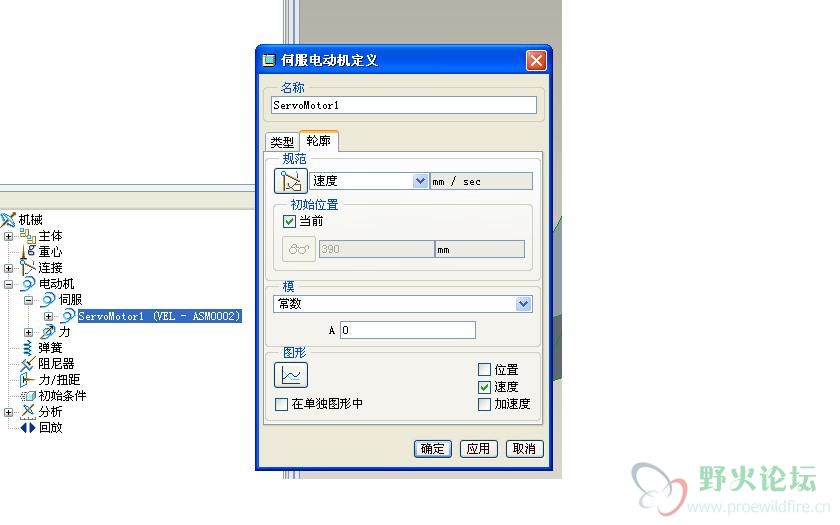

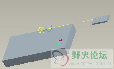

请教:我做了如图的滑动杆连接,添加了执行电机,加1000N的力,运行中选择了动态运行,可是上面的小方块不动,请问我哪里做错了?谢谢。prt也发上来了,请帮忙,感谢,感谢。

把你的那个伺服电机删了吧,跑的飞快!
伺服电机速度设为0了怎么会动呢?

我是删了伺服电机,
我试过加了伺服电机和执行电机的,和没有加执行电机的仿真结果相同

哦,明白了,是删掉,不是设置为0,对吗

发表于 2008-12-12 23:14 | 显示全部楼层
回复 7# 的帖子
是删掉
对!

哈哈,太好了,真的动了啊, 太高兴了
能再问问这个速度怎么控制么?如果我想做成50mm/s,执行电机加多少呢

发表于 2008-12-12 23:25 | 显示全部楼层
回复 9# 的帖子
老大,想想加速度与力的关系吧,有了推力力怎么可能保持恒定的速度呢?
