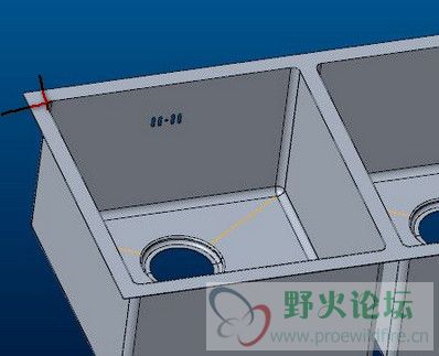

 楼主| 发表于 2019-4-30 17:33 | 显示全部楼层
ouyangweibin 发表于 2019-4-30 17:30
上面部分做不了,如果非要做,上面部分的圆角位置要焊接。
是的,沿着圆角边上切开一块矩形。可以看看我穿的图片,那部分都是焊接上去的。剩下应该可以展开了。问题就是不知道怎么展开。
142
188

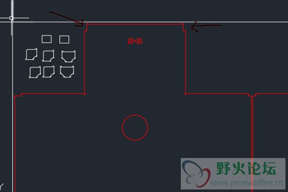

发表于 2019-4-30 18:22 | 显示全部楼层
Dearway 发表于 2019-4-30 17:33
是的,沿着圆角边上切开一块矩形。可以看看我穿的图片,那部分都是焊接上去的。剩下应该可以展开了。问题 ...
大概这个效果吧
 楼主| 发表于 2019-4-30 19:53 | 显示全部楼层
兄弟,有文件看一下吧?
 楼主| 发表于 2019-4-30 20:03 | 显示全部楼层
四周圆角部分是怎么切开来的?
142
188

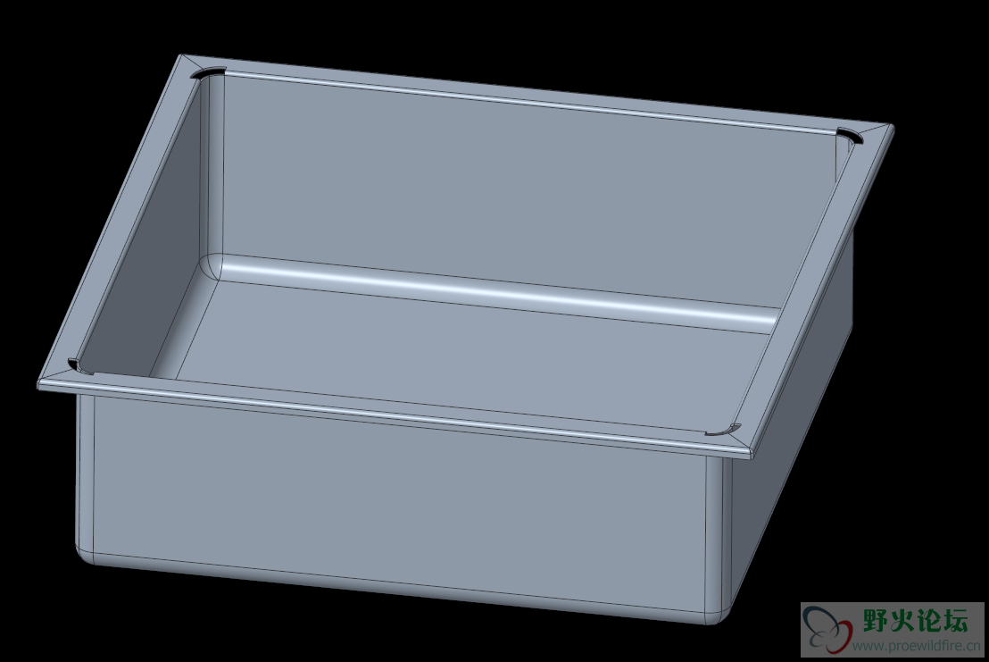

发表于 2019-4-30 20:15 | 显示全部楼层
Dearway 发表于 2019-4-30 20:03
四周圆角部分是怎么切开来的?
赏金批给我,我上传文件
3DV.zip
46.69 KB, 下载次数: 78
467
747
发表于 2019-5-1 08:51 | 显示全部楼层
实体转换成钣金 之后撕裂四边圆角,之后就是展开了,其他的工艺不用我再告诉你了吧,
45
发表于 2019-5-1 11:06 | 显示全部楼层
如何沿着四边圆角的中心撕裂,我用撕裂,只能沿着现有的边撕裂,做不到对称,能分享下PRT文件么
467
747
发表于 2019-5-1 11:35 | 显示全部楼层
我做完没保存,新建一个和你圆角中心垂直的面,这个应该会吧
 楼主| 发表于 2019-5-1 13:10 | 显示全部楼层
ouyangweibin 发表于 2019-4-30 20:15
赏金批给我,我上传文件
兄弟能做成这样的吗?边角切割开来。能就立刻批给你。
 楼主| 发表于 2019-5-1 13:14 | 显示全部楼层
老哥你这个做了垂直面后,然后用什么撕裂。草绘撕裂还是其他的。
