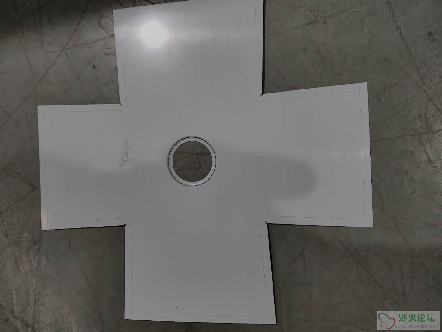

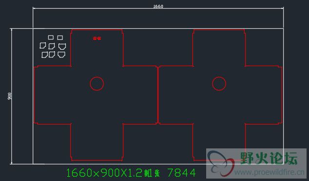

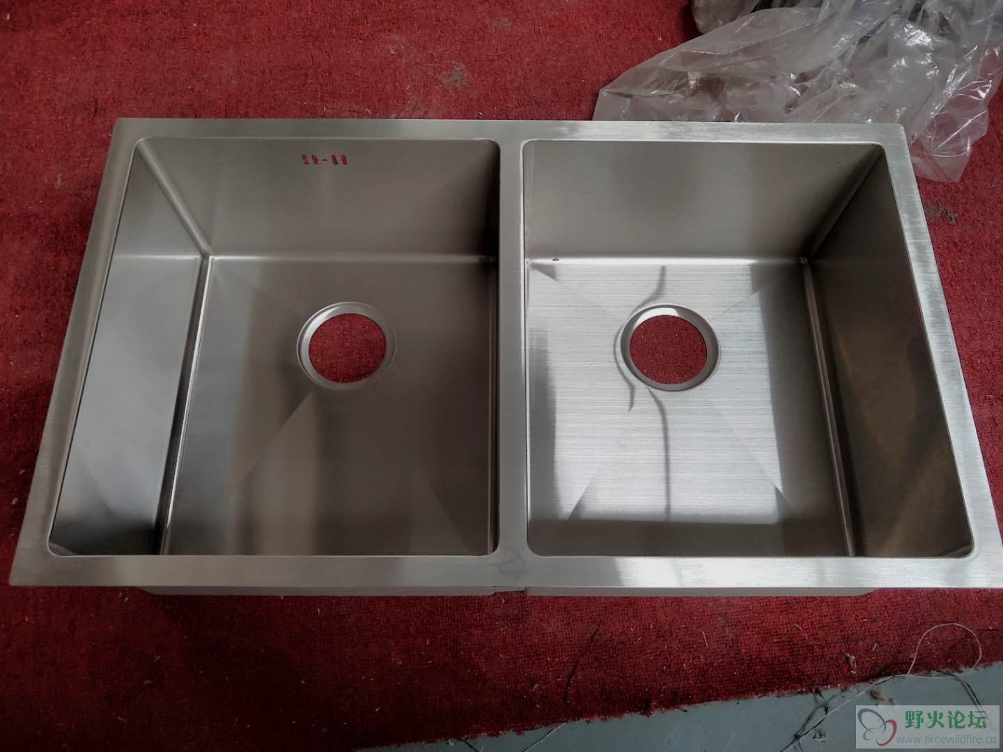

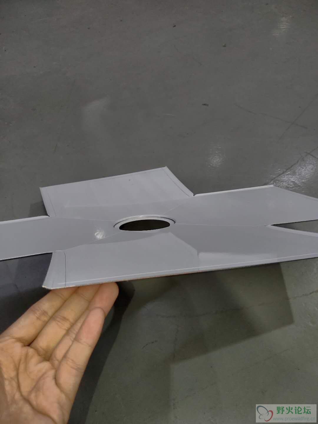

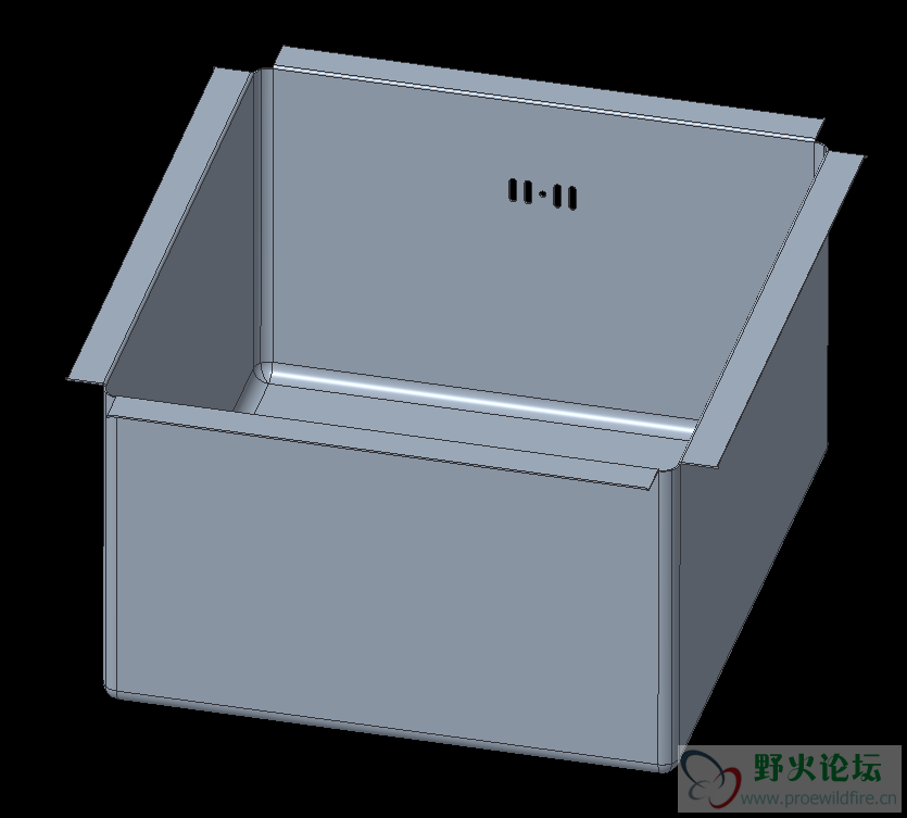

弄了很久,水槽一直展不开。看着人家的展开图纸发呆。有没有老哥们帮忙?

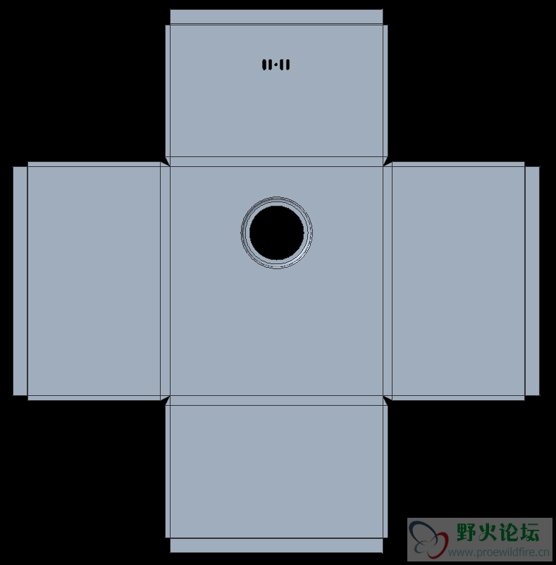

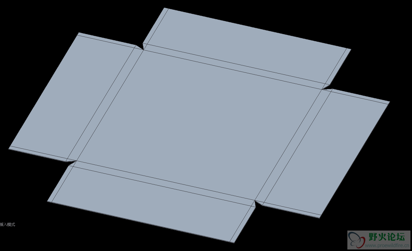

发表于 2019-4-30 15:55 | 显示全部楼层
批给我

发表于 2019-4-30 16:37 | 显示全部楼层
你这个图有问题,展开有难度

发表于 2019-4-30 17:17 | 显示全部楼层
这样吗?
 楼主| 发表于 2019-4-30 17:24 | 显示全部楼层
yslx 发表于 2019-4-30 16:37
你这个图有问题,展开有难度
具体是什么问题?展不开。
ouyangweibin 发表于 2019-4-30 16:52
你上传的文件不能打开。
没想到这个问题。我用的是6.0版本。
我已经转成step文件。上传了。

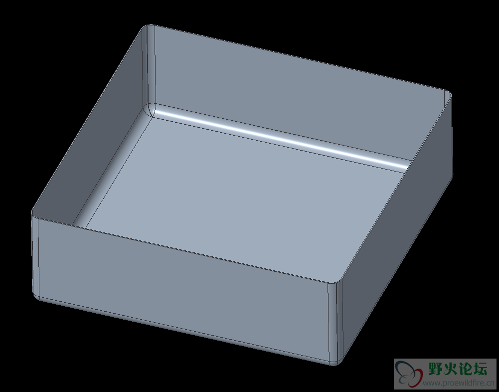

简单说一下我是怎么做的。先用钣金做一块平面壁,然后草绘成型两个矩形拉下去,带点圆角。
 楼主| 发表于 2019-4-30 17:26 | 显示全部楼层
上面还有一部分,我是用钣金做出来的。先做一块板,然后草绘成型拉下去,带点圆角。

发表于 2019-4-30 17:30 | 显示全部楼层
上面部分做不了,如果非要做,上面部分的圆角位置要焊接。
