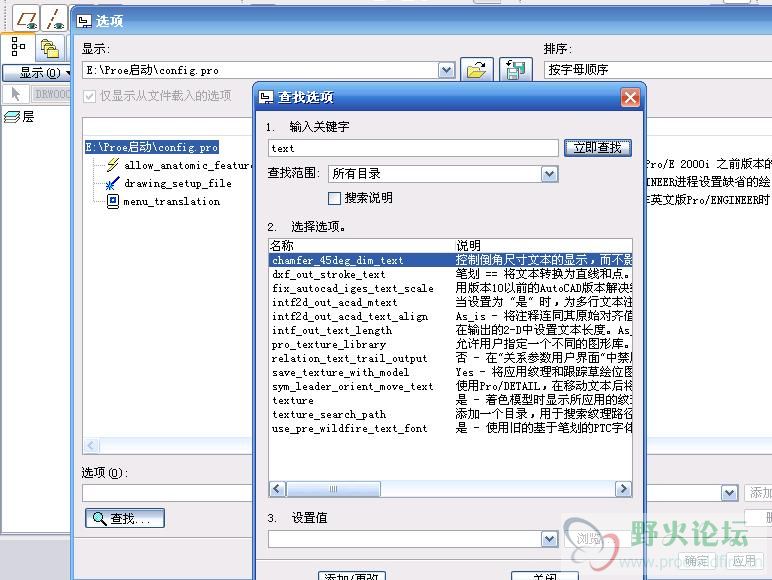

[已解决] 底下的字体怎么设置变大?

这个是在config.pro中设置,不是在工程图配置文件*.dtl里
text_height_factor 40就差不多了吧?
这个是隐藏选项,强加进去。

回复 11# 的帖子
我输入“text”搜索找不到。

 楼主| 发表于 2008-12-12 23:14 | 显示全部楼层
不信看图。

发表于 2008-12-12 23:38 | 显示全部楼层
版主11楼写的很清楚了,是“ 隐藏选项,强加进去”,这个搜不到的,但是你设置进去肯定有用。
直接添加就行了,为啥就要使劲往牛角里钻呢

发表于 2008-12-13 12:59 | 显示全部楼层
11楼的意思是你用编辑软件打开config.pro,然后写一行进去。

 楼主| 发表于 2008-12-13 23:59 | 显示全部楼层
哦    隐藏就是找不到,只能自己来,晕  有这种事,  为什么不让人知道。这设计设得...     只怪我太菜了......

发表于 2008-12-16 10:25 | 显示全部楼层
这个设置不要设大了,设得太大的话,很多的字在主界面中字体的显示太占位置了,设成60差不多了
