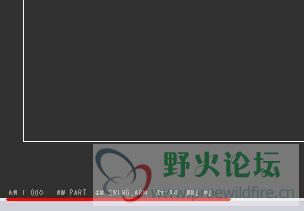

工程底下的字体怎么设置变大?
93
144
 楼主| 发表于 2008-12-11 01:36 | 显示全部楼层
就是红色底那行~~~

发表于 2008-12-11 09:57 | 显示全部楼层
貌似更改配置文件才行哦

发表于 2008-12-11 21:05 | 显示全部楼层
text_height_factor   设置成40就变大了,重启就OK了

 楼主| 发表于 2008-12-11 22:46 | 显示全部楼层
回复 5# 的帖子
属性里面 text_width_factor    就有,text_height_factor 不见。 选项里面也没有此项。请问你是哪里得来的?

发表于 2008-12-12 14:43 | 显示全部楼层
"属性里面 text_width_factor    就有,text_height_factor 不见。 选项里面也没有此项。请问你是哪里得来的?"
    在config.pro里设置呀,
   text_height_factor  值为20    ,字应该够大了吧.

发表于 2008-12-12 14:54 | 显示全部楼层
看得清吧~~
