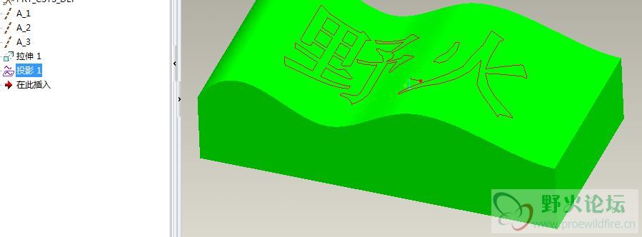

发表于 2008-12-8 21:31 | 显示全部楼层 |阅读模式
求怎么在零件表面写字 不是拉伸出的写 字是在零件表面可以看到
可以给字上色的

发表于 2008-12-8 21:38 | 显示全部楼层
投影

 楼主| 发表于 2008-12-8 21:39 | 显示全部楼层
投影具体点呀

发表于 2008-12-8 22:05 | 显示全部楼层
看下图吧
看下图吧,你今天好像发了几个贴子都是些基础性的问题,要加油呀。

发表于 2008-12-8 23:39 | 显示全部楼层
再来张图
[localimg=400,143]1[/localimg]

发表于 2008-12-12 10:28 | 显示全部楼层
修饰也可以的吧

发表于 2008-12-12 21:25 | 显示全部楼层
proe曲面上创建文字的教程
http://www.proewildfire.cn/thread-1445-1-1.html
