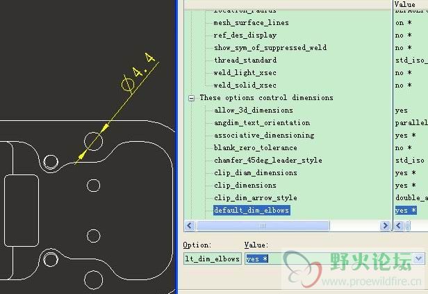

[求助] 工程图能不能标注出半径尺寸位于引线上方的效果?

难道真的是我的软件或者安装有问题?(我23,刚开始工作,以前在学校都是搞CAD,对PRO不熟)

楼主是想要这样的吗?  试试这个方法行不行,
   新建一个记事本文件,打开之后编辑  default_dim_elbows YES  ,注意YES前面有一个空格的
然后保存,修改名字为 a.dtl   ,注意是文件的后缀名一定要改为DTL ,保存到你的配置文件夹下。
   然后在CONGFIG.PRO  ,编辑  drawing_setup_file 后面写刚刚保存的a.dtl的路径以应用该文件。
如果你已经有了自己的工程图配置文件 DTL,直接用记事本打开,加入default_dim_elbows YES  然后保存也
是一样。
