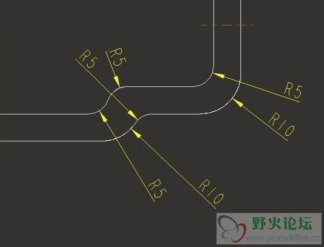

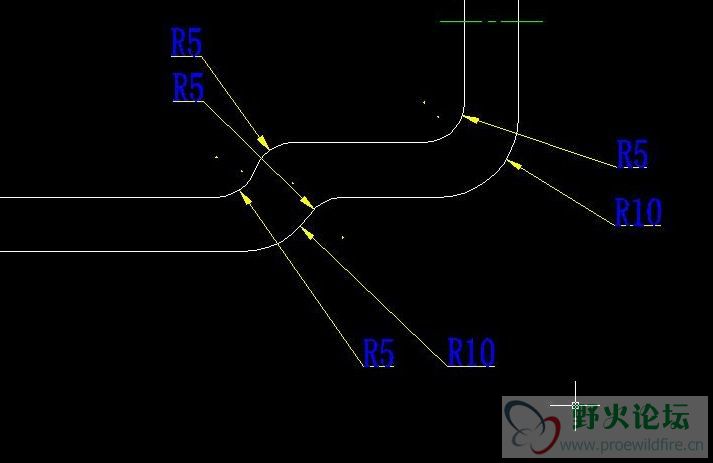

如图,一为CAD的标注,二为DRW的标注。感觉CAD的标注漂亮好多啊(标注线能够转折,让数字水平)
谢谢大家的帮助,特别是8楼的兄弟,但是我的好像没有你说的那项.....(看来是我装的时候有问题
[ 本帖最后由 泥土波纹 于 2008-12-8 09:57 编辑 ]

发表于 2008-12-6 13:28 | 显示全部楼层
看来你PROE工程图不怎么了解,你要的那种完全可以做到,在属性里面,字体位于延长线上边.大致就是这样

发表于 2008-12-6 16:33 | 显示全部楼层
可以是可以,但R在工程图里是直的,没有曲柄的

发表于 2008-12-6 17:58 | 显示全部楼层
2楼是正解,直接标注还不能做到(也许是我不知道)要修改属性
做个快捷键,就方便很多了

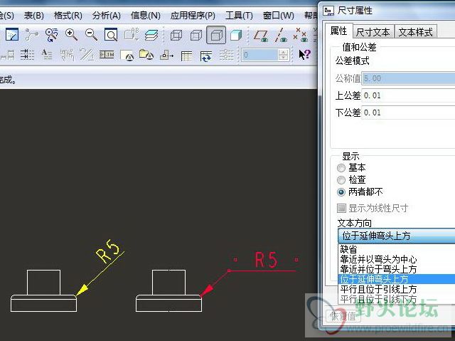

发表于 2008-12-7 19:56 | 显示全部楼层
楼主提的这问题好可爱
楼主提的这问题好可爱,ProE的功能绝对是超出你的想象的。下图是临时改变尺寸属性,还可在config中设置的。

 楼主| 发表于 2008-12-8 11:40 | 显示全部楼层
LS兄弟,能说下如何在config文件中设置嘛?谢谢了

发表于 2008-12-8 15:38 | 显示全部楼层
看下图设置
看下图设置。你既然称我为兄弟,那你贵庚?
