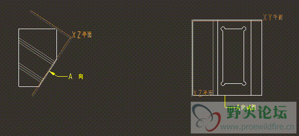

[练习] 创建斜面向视图(加分结束,已出教程)

 楼主| 发表于 2008-12-7 19:38 | 显示全部楼层
10楼和12楼都做对了,还可以再简化一些步骤,模型部分是可以不用再处理的

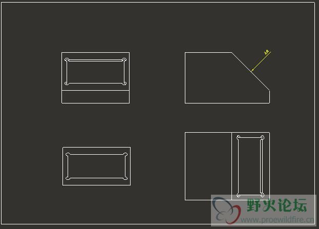

发表于 2008-12-7 23:05 | 显示全部楼层
试了半天觉的应该是这个方法,尽力了,看看对不对
新建文件夹.rar
63.41 KB, 阅读权限: 100, 下载次数: 1
参与人数 1威望 +2 金钱 +3 收起 理由
31358302 + 2 + 3 方法是对的,但向视图应该显示的是正面

发表于 2008-12-8 15:45 | 显示全部楼层
看看我的对吗?
第一次做题,斑竹我做的对吗?
文件要模型和工程图一起上传——by 31358302
