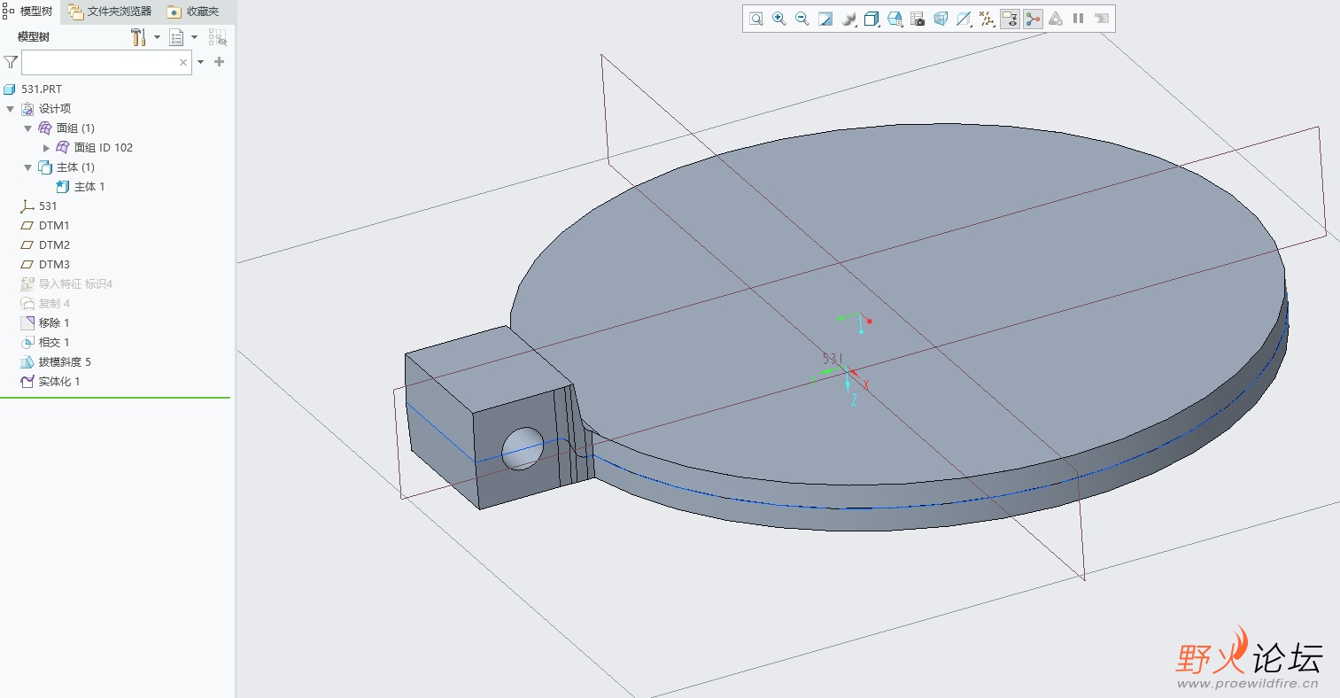

[求助] 如何曲面拔模,试了很多次不行

hengexplorer 发表于 2019-4-26 13:56
前面分段出现了台阶,是不行的。
但是还是要谢谢你,非常感谢
那是段差,正常拔模都有

文件8.0版本.就是先把孔补上,相交出拔模曲线,利用曲线拔模,再把孔切回来
531拔模.prt.rar (79.08 KB, 下载次数: 3)
