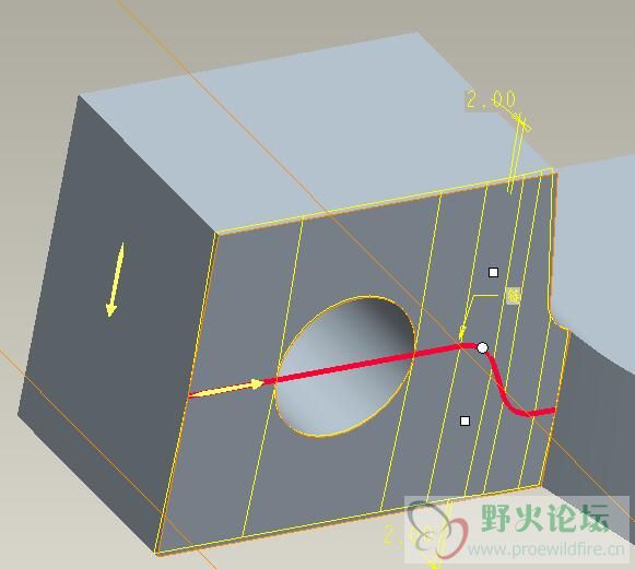

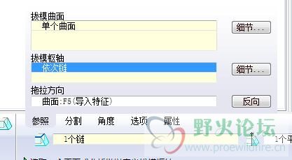

这个无法曲面拔模,试了很多次不行。用的CREO5.0

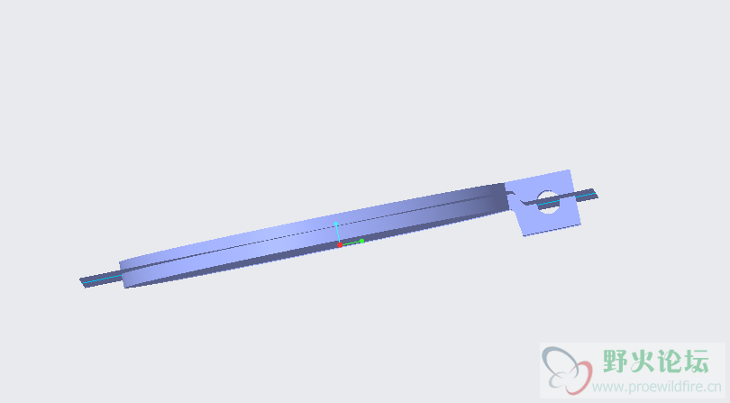

 楼主| 发表于 2019-4-26 08:06 | 显示全部楼层
多次进行拔模,还是不行!

这个就是做段差,直接用拔模即可,不要用沿曲线拔模

如果想深入一点,可以试下另一种方法

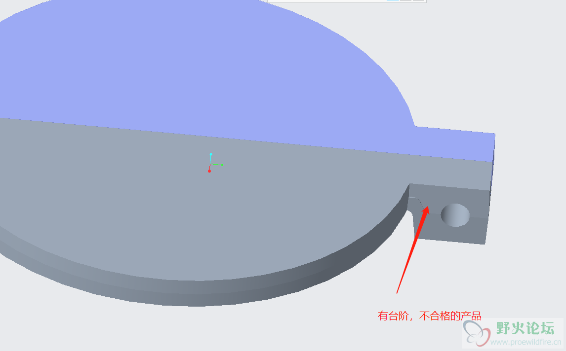

 楼主| 发表于 2019-4-26 10:02 | 显示全部楼层
但您这个拔模是出不了模,我也试过。我想的是能否整体拔模。这样后面我还要模具分形面

发表于 2019-4-26 10:04 | 显示全部楼层
红蓝交界就是分型面,怎么会出不了模?

发表于 2019-4-26 10:07 | 显示全部楼层
你想要的沿曲线拔模一样可以做

 楼主| 发表于 2019-4-26 13:55 | 显示全部楼层
kusoray 发表于 2019-4-26 10:07
你想要的沿曲线拔模一样可以做
这个方法就没问题,我试了可以脱模,
 楼主| 发表于 2019-4-26 13:56 | 显示全部楼层
前面分段出现了台阶,是不行的。
