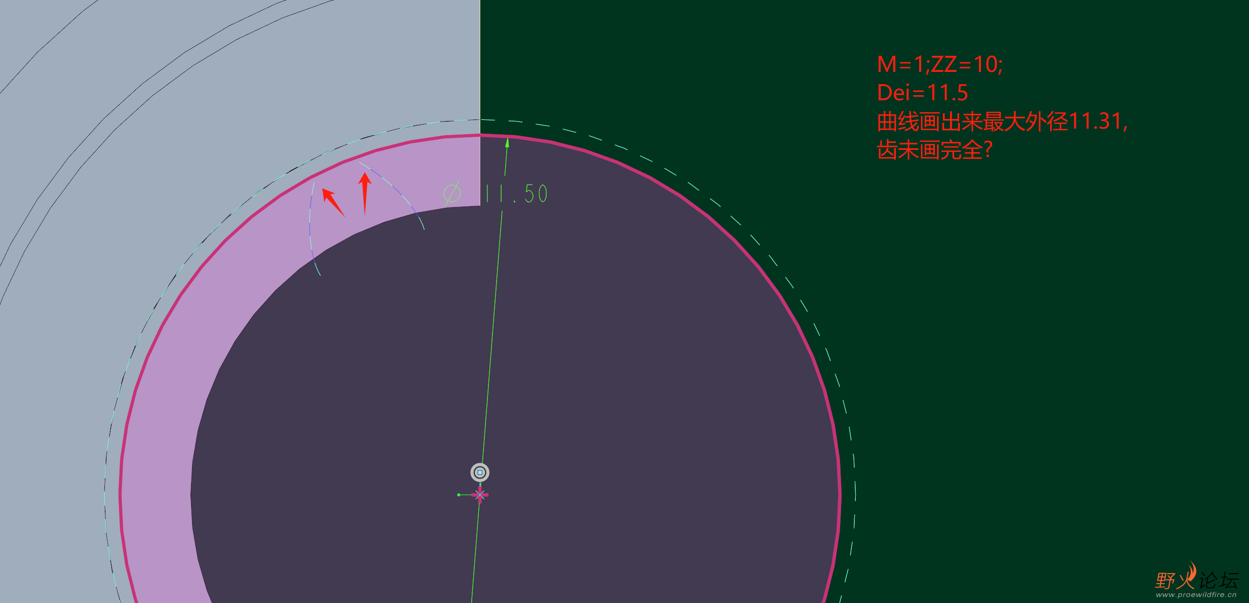

发表于 2025-4-22 11:51 | 显示全部楼层
file:///C:/Users/HJ/Desktop/%E5%BE%AE%E4%BF%A1%E5%9B%BE%E7%89%87_20250422114920.png
这种情况怎么处理呀,画的曲线不够深度
发表于 2025-4-22 15:55 | 显示全部楼层
马达兔兔 发表于 2025-4-22 11:51
这种情况怎么处理呀,画的曲线不够深度
已解决,原来参数α=t*40,40指的是特征曲线长度
发表于 2025-4-22 16:03 | 显示全部楼层

我把α里面的参数40改了,曲线长度就变化了
