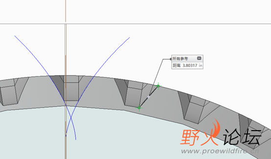

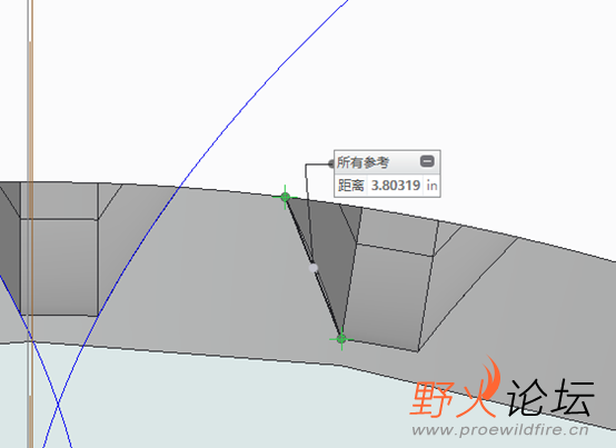

为什么这里花键两侧的长度不一样?量的尺寸见附件
另外渐开线花键有一个比较重要的尺寸是渐开线起始圆位置,不知道在柱坐标方程中如何用参数来表达,希望网友帮忙提示下
