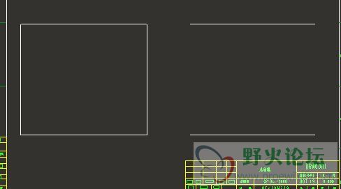

1.在整个congfig.pro中,无dxf_out_stroke_text  yes 的选项。所以在转CAD岀图时会,出现乱码。改正方式。在config.pro 中加入上面语句。
加了这一个选项,工程图转CAD后,虽然没有乱码。但文字会被炸开,变成点和线。

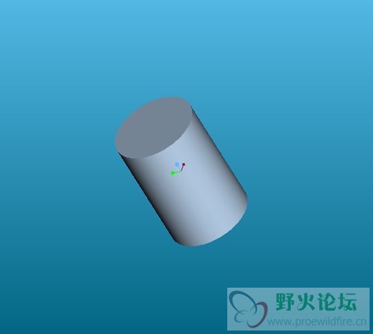

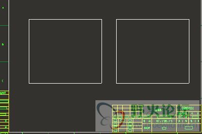

2.在零件建模完毕,新建工程图时。会出现如下图 (工程图显示1.jpg)的问题。对于大多数像我这样初学时间不长的朋友,如果不需要这种岀图方式的。要想显示普通线条样式的工程图。我是这样做的:    a,我发现提供的*.dtl文件里的model_display_for_new_views   follow_environment  。  b,把此条语句修改为model_display_for_new_views  no_hidden  工程图里就会正常显示如图(工程图正常显示.jpg)
图片不是太清楚,这个选项控制插入视图时为不带虚线(隐藏线)的线框方式。

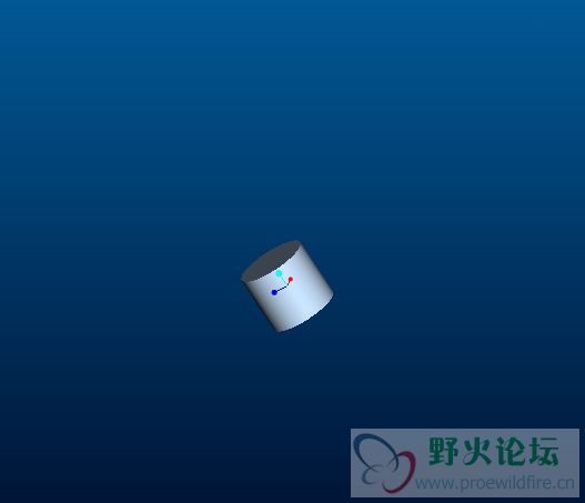

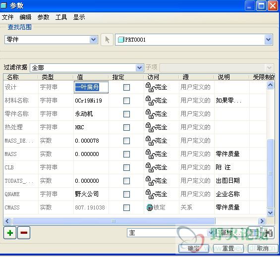

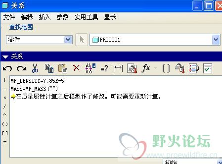

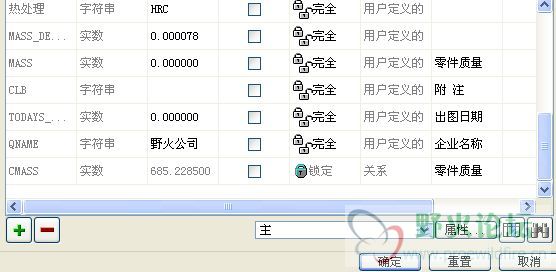

4.   对于参数的关联问题(我的理解是参数关联,所以就这么叫了)。我觉得提供的朋友可能在编辑参数时遗漏点什么。我的显示是这样的如图(关系.jpg)提醒朋友们注意参数(参数.jpg)。把关系 和 参数 联合起来一算。得到质量值的参数是MASS ,而图框对应显示质量的参数是CMASS. 所以按照我得到的工程图是这样,如图(质量为零的工程图.jpg)。 因为我是个新手,只能按照提示自己琢磨。所以我的解决办法如下:
     打开---mmns_part_solid.prt(注意这个文件就是由提供者提供的。也就是congfig.pro里对应的:template__solidpart  语句的目录文件。其实就是建模的模板。)---工具----关系          做如下修改把语句MASS=MP_MASS("") 改为
CMASS=MP_MASS(“”)   。如此做实现了把质量值赋予CMASS  。保存模板。对应的在工程图里的质量标题栏就会显示如图(有质量显示的工程图.jpg)
注:如果出现质量没显示出来,仍然是0 。那么按照提供者的办法解决(附件里有 工程图里质量如何显示.rar 这里有个压缩包是原作者的解决办法)。我要说明的只是我这个初学者在使用过程中觉得可能是提供者遗忘的。反正我暂时按照上述的方式。实现了正常岀图。呵呵。有不妥的地方请各位高手给与指出并修改。

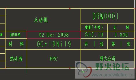

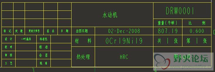

5.  对于部分朋友(像我这样的初学者)可能还会存在,不知道如何修改自动生成的标题栏里的内容。其实这个也是参数关联的问题。如上4.所述。 打开—mmns_part_solid.prt------工具-----参数      在这里把设计人的名字改为自己的。公司名字也改为自己的如图(参数赋值.jpg)。保存模板。 这可是个一劳永逸的事。因为你在以后的工程图里会自动添加您的大名和公司名称。以及2.步骤的岀图日期。4.步骤的质量。如下图(野火公司.jpg)
