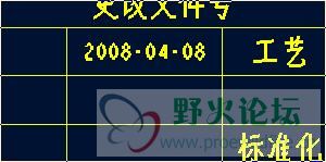

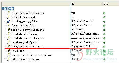

在学做图框中发现日期中的月份为英文,如何将其改为数字格式?

 楼主| 发表于 2008-4-8 16:14 | 显示全部楼层
找到了,设置如下:
