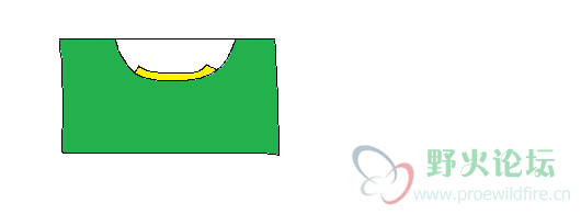

[求助] 怎么不改砸这个模具?详见附图模具图

kusoray 发表于 2019-4-25 13:40
没有淬火的话就直接铣,放电肯定可以的,这个电极也很好做
你没有看仔细吧。这本来就是凹进去的骨位
189
327
发表于 2019-4-25 13:50 | 显示全部楼层
直接锣掉啊,把骨位锣出来,看需要降多少。
如果旁边还有别的东西,可以直接镶在做,看你这产品也很好做的

xjh11061106 发表于 2019-4-25 13:46
你没有看仔细吧。这本来就是凹进去的骨位
这是模具图,难道不是这样的筋位?

kusoray 发表于 2019-4-25 13:55
这是模具图,难道不是这样的筋位?
您画的图是对的,这是模具图,凹进去,产品打出来是圆柱,凸出来。两位的分歧我好像没了解
没有分歧,如果图是对的,那就不需要烧焊与降面,这是单纯加胶

发表于 2019-4-25 14:47 | 显示全部楼层
你把你的图上个颜色看下

xjh11061106 发表于 2019-4-25 14:47
你把你的图上个颜色看下
可以,您想突出什么
